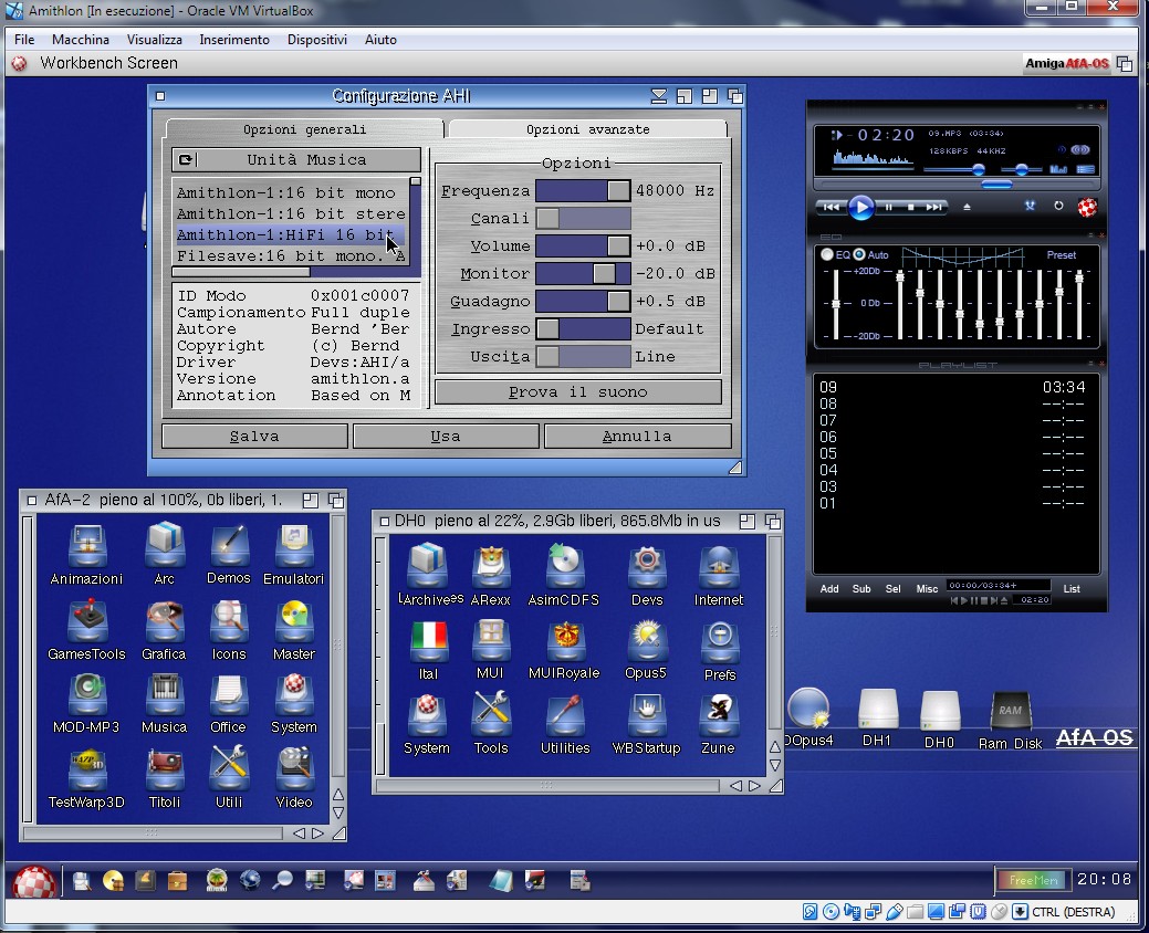

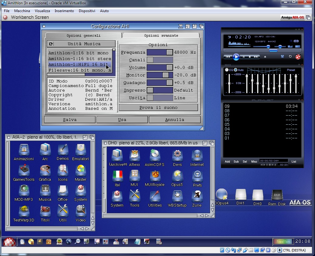

Risolto il problema Audio su Amithlon AfA-OS :ride:
Lo dicevo che c'era qualcosa nella mia startup-sequence che non attivava Amithlon, AfA OS non era per niente il colpevole, anzi su Amithlon da il massimo dello spendore, l'Audio è Video perfetto. Ora vediamo la Rete e il montaggio delle periferiche USB, questa nella prima installazione funzionava bene.
