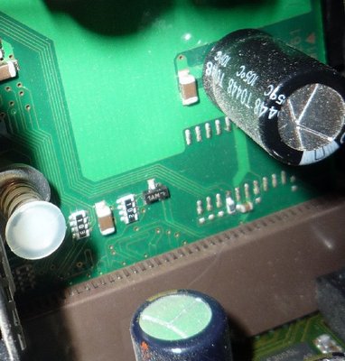

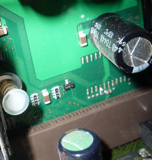

Messaggioda Amiga Supremo » mar gen 18, 2011 11:22 pm
Tuxedo ha scritto:La mia resistenza smd cmq è gialla e non ha scritte...a questo punto neppure la faccio smontare che tanto serve in quella posizione...o è meglio controllare qualcosa?
Mmm...
Potresti postare una foto?
Da quello che scrivi, non è che al posto della resistenza prevista, in posizione 4 della matrice di impostazione del mopltiplicatore, c'è montato un condensatore?
I condensatori SMD di solito sono di colore ocra e come ho già scritto, a differenza delle resistenze, NON riportano il valore sul case del componente.
Una volta acquistai una scheda embedded ethernet di una nota azienda del settore e quando mi arrivò dalla Svezia...
Beh, c'èra proprio un condensatore montato al posto di una resistenza; contattati a questo proposito, mi risposero che probabilmente la cosa era sfuggita loro, in quanto PASSED al collaudo...
Comunque ci misi un attimo a risolvere il problema.

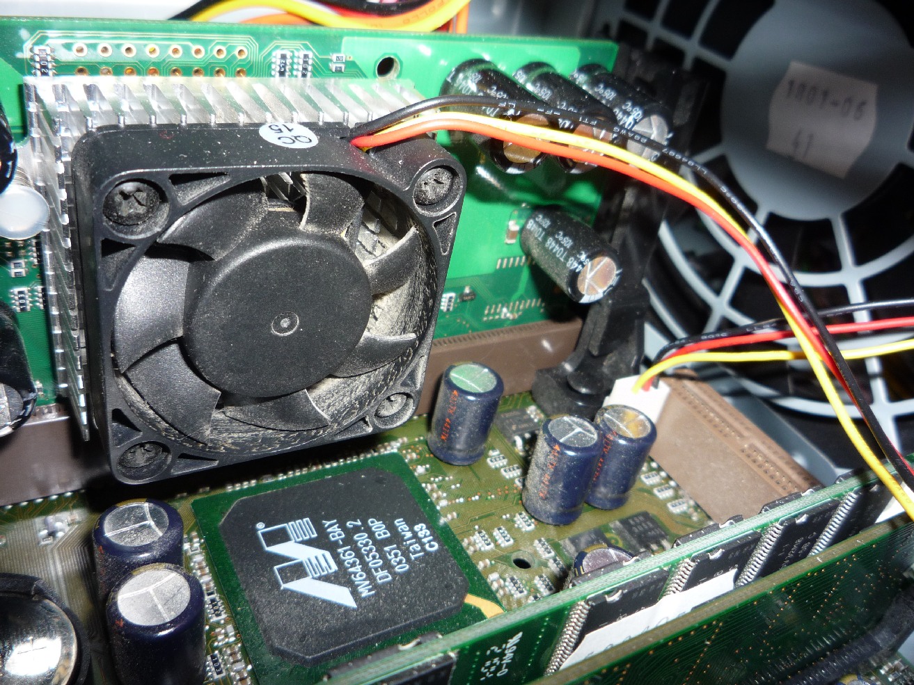

Messaggioda Tuxedo » mer gen 19, 2011 1:21 am
Ciao a tutti,
Allego la foto che feci ai tempi per controllare lo stato dei jumper...
Intanto mi scuso perchè ho notato che la resistenza è effettivamente da zero ma per qualche strano motivo mi ero confuso con il componente a destra... :P
E' nella sua posizione corretta per il moltiplicatore per 1GHz ed è sola...
L'unica cosa che è diversa dalle foto di Drea è la resistenza con scritta "220" che sulla mia CPU card non c'è...è diverso anche il colore dei condensatori, non so se per differente numero revisione o cos'altro...
A parte ciò tutto sembra essere in ordine...

Messaggioda Amiga Supremo » mer gen 19, 2011 1:35 am
Tuxedo ha scritto:L'unica cosa che è diversa dalle foto di Drea è la resistenza con scritta "220" che sulla mia CPU card non c'è...
Sul mio PEG II la resistenza da 22 OHM (220) c'è e pure quella che gli sta sopra, collegata sulla stessa pista.
(Magari però la tua scheda ha una revisione diversa dalle Ns. = mia e di Drea e forse non serve; bisognerebbe vedere gli schemi).
Io ti consiglio di guardare bene, per vedere se da principio non fosse presente e poi sia venuta via (nel caso dovresti vedere un qualche residuo dei bulbi delle saldature sulle piazzole).
Magari se puoi, postaci una foto ad hoc e per toglierti ogni dubbio, prova a contattare bPlan. :ammicca:

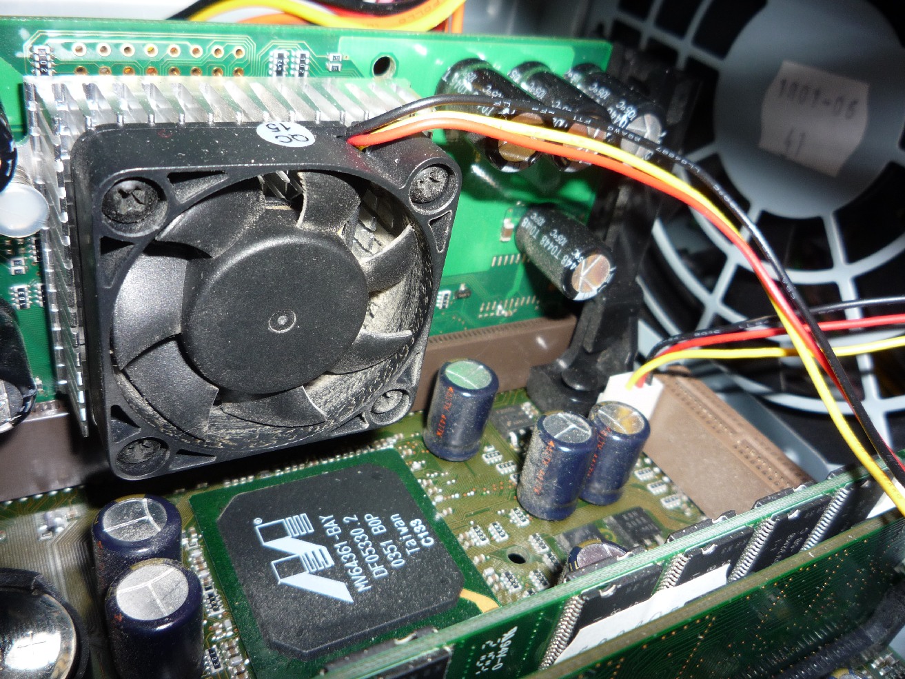

Una "pulitina" al Peg2 ? :felice:
divina
Messaggi: 5033
Località: BG
Re: Pegasos2 G4 che viaggia a velocità strana(866 MHz)...
Messaggioda Tuxedo » mer gen 19, 2011 10:53 pm
divina ha scritto:@Tuxedo
//OT
bè...
A me sembra pulitissimo :)
C'è appena un po' di polvere qua e là...
Mica i "soliti" birilli di quando no pulisci il computer da qualche anno :)
