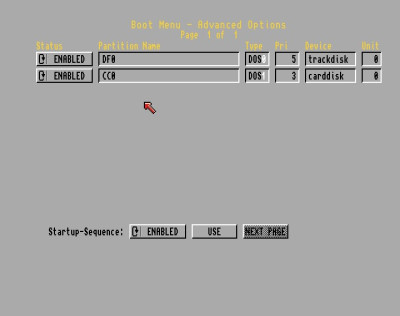

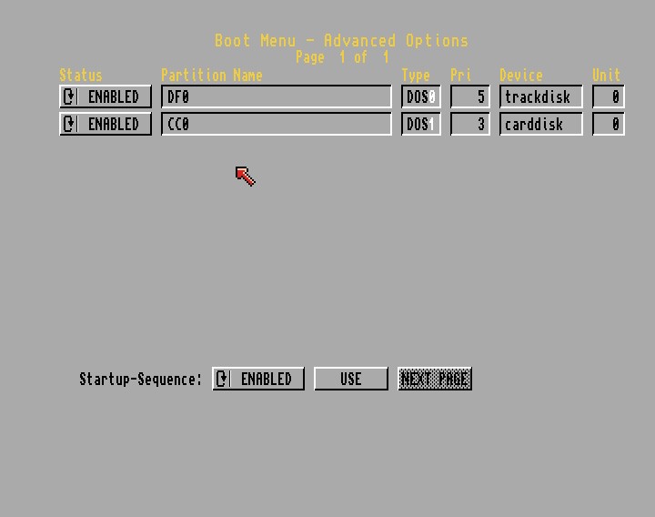

Messaggioda AMIGASYSTEM » mar giu 27, 2023 6:25 pm
Dal Workbench puoi eseguire solo i giochi "installabili" o in versione "WHDLoad".
Molti dei giochi OCS e ECS sono "NoDOS", questo significa che non possono essere installati o avviati dal Workbench, il motivo è che hanno un Filesystem proprietario e quindi il contenuto dei floppy non può essere visualizzato con i normali Workbench, ecco il motivo per cui è nato WHDLoad, che è una sorta di interprete che esegue i giochi dal Workbench anche se sono NoDos.
Gran parte dei giochi OCS e ECS per funzionare "quelli supportati da A600", devi avviarli direttamente dal Floppoy (i giochi Amiga su Floppy "non installabili", hanno già il necessario per avviarsi autonomamente)
Detto questo se il gotek (mai avuto) può eseguire il boot da Floppy, devi inserire il floppy e avviare A600, su un Amiga Standard il lettore floppy ha la priorità di Avvio, nel tuo caso se il gotek non ha questa priorità, dal Boot menu (vedi screenshot) devi disabilitare l'Hardisk e abilitare il gotek "se supportato".

Messaggioda giotta » mar giu 27, 2023 10:10 pm
Ti ringrazio ancora per l'aiuto che mi stai dando.
Disabilitando CC0,WB2.x e Work, il gioco parte ma non si carica mai. Si è caricato solo una volta Bubble Bobble ma aveva artefatti grafici ovunque, quando non dava questi artefatti, si inchiodava sulla schermata di avvio del gioco.
Cos'altro può esserci ora ?
