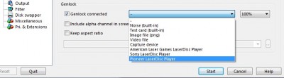

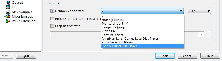

Volendo puoi sperimentarlo su WinUAE dove il Genlock è una delle tante emulazioni Hardware possibili su WinUAE:

Messaggioda AMIGASYSTEM » dom nov 21, 2021 11:30 pm
Su WinUAE ho testato una delle opzioni su "genlock" mostrate nello screensht ptrecedentemente, in pratica ho montato una WebCamera sul Workbench e utilizzato un vecchio software, allego mio vecchio video, fantascienza per un sistema di fine anni 80', anni in cui si difondevano le prime Videocamere nelle case degli italiani.
