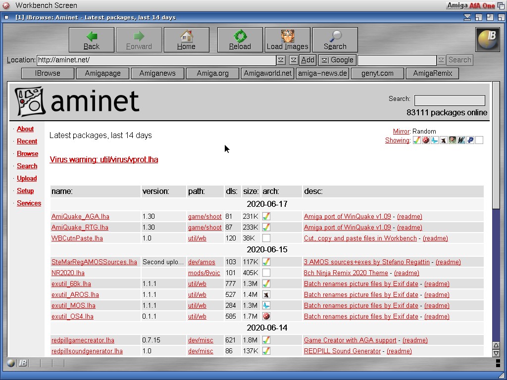

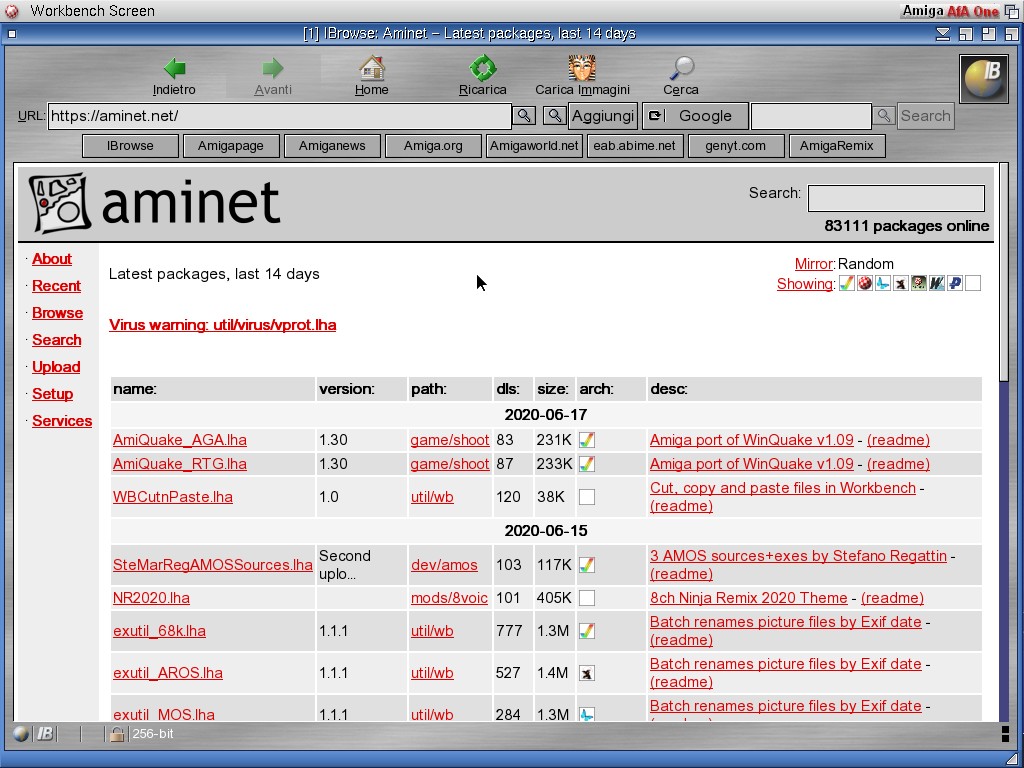

Messaggioda AMIGASYSTEM » sab giu 20, 2020 4:57 pm
Riguardo lo Stack è da tempo che non mi preoccupo più di modificare per ogni applicazione lo Stack, questo lavoro la fa in automatico StackAttack, con questa applicazione eseguita via startup-sequence non avrai più richieste di Stack.
Per apprezzare l'antialias sui font truetype bisogna avere un sistema RTG di qualità, certo non è paragonabile alla qualità dei Font su PC ma su Amiga l'antialias sui font truetype su certe applicazioni si nota molto, uno di questi è il Browser.
Ho allegato due screenshot con IBrowser su entrambi ho aperto la pagina di Aminet e usato lo stesso font "Ariel", su uno screnshot è stato settato Ariel Bitmap, sull'altro invece Ariel Truetype, anche se lo screenshot non rende giustizia, se li condronti la qualità e la nitidezza dell' l'antialia è evidente.
