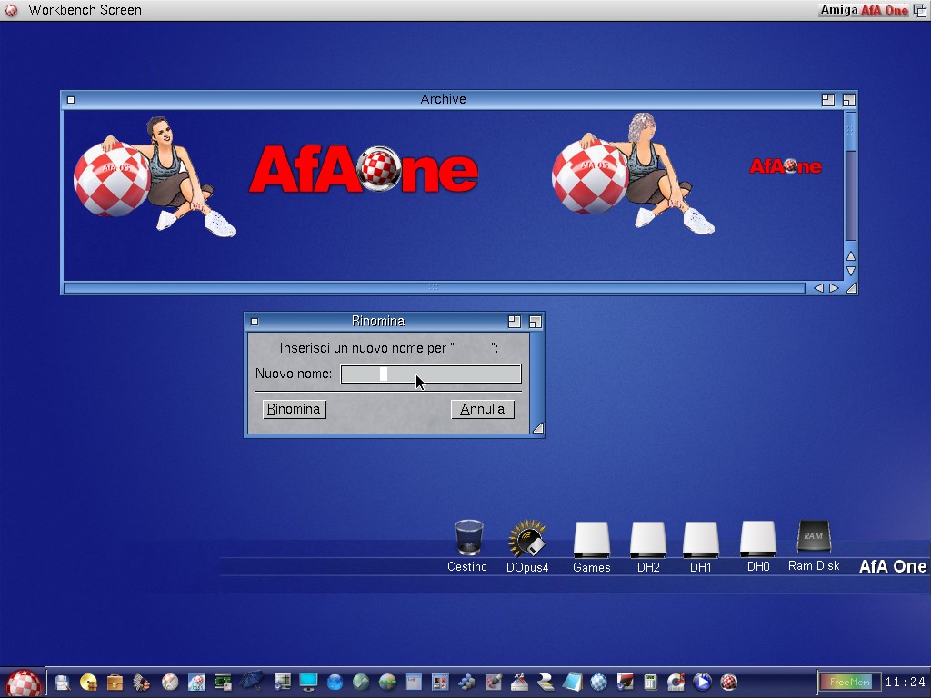

Messaggioda AMIGASYSTEM » ven ago 21, 2020 12:02 pm
Cosa inusuale ma in un certo senso utile ovvero quello di avere delle Icone sul Workbench "Senza un Nome", comodo quando si vuole usare queste icone come se fossero delle Immagini.
Alcuni accorgimenti: Se si creano più icone o file senza nome nello stesso percorso bisogna stare attenti a non dare lo "stesso nome" ad una nuova Icona altrimenti la precedente verrà sovrascritta, questo naturalmente accade anche con icone con nome.
Altra cosa importante è di non fare questa operazione se si usa il Filesystem "PFS", da quanto letto su una discussione su EAB sembra che una icona o file senza nome generi errore e può creare una invalidazione del Filesystem, nessun problema con i Filesistem FFS e SFS.
Allego immagine dove è possibile vedere delle grandi icone apparentemente senza un nome :P

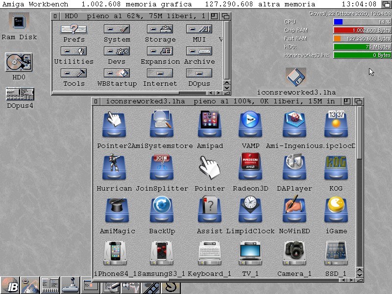

Messaggioda AMIGASYSTEM » lun ott 26, 2020 4:45 pm
Installare la Icon.library di PeterK su OS3.1 MagicWB
La Icon.library di PeterK come tutti sappiamo sonsente a tutti i sistemi Amiga basati OS3.x di visualizzare qualsiasi tipologia di icone comprese le icone DualPNG e PNG di OS4, MOS e AROS.
OS 3.1 è un sistema particolare dove riuscire a vedere tutte le icone senza una cornice e senza un alone creato dal MagicWB non è facile sia con una risoluzione PAL che RTG.
Per questo motivo mi sono sentito qui con Peterk autore della Icon.library senza trovare una soluzione a questo problema.
Dopo avermi studiato e utilizzato qualche comando poresente sul floppy "IconDemoA1200" rilasciato dallo stesso Peter sono riuscito in qualche modo a risolvere il problema sia per il PAL che per le risoluzioni RTG, vedi screenshot.
Se qualcuno è interessato a queste procedure può aprire apposito topic segnalando configurazione e sistema amiga utilizzato, tutto questo perchè basta una piccola variazione nella startup-sequence o nelle varie librerie per non rendere efficace la mia procedura.

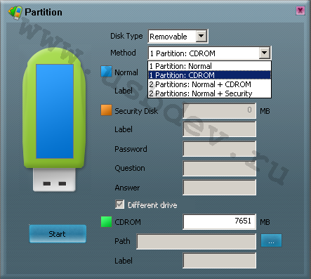

Messaggioda AMIGASYSTEM » ven apr 30, 2021 8:08 am
Sapevate che una PenDrive o una MemoryCard si può trasformare in un CDROM o avere due o tre partizioni di cui una CDROM.
Per fare questo occorre uno specifico software è una specifica PenDrive o Memory Card supportata a livello Hardware da questo software, una volta creata la Prtizione o l'intero Disco con il Filesystem CDFS sulla pennina o sulla Memory Card i dati risulteranno di sola lettura quindi non eliminabili.
Inoltre i programmi che gestiscono le Partizioni non rileveranno più il dispositivo e non potranno ne eliminare la partizione ne formattarla perchè la periferica USB sarà vista come un CDROM, anche su Windows non saranno più presenti le voci formatta, elimina, rinomina etc.. perchè appuntò la periferica sarà vista come un CDROM, vedi screenshot
Questo è molto comodo se non si ha un lettore CDROM (comodo su AMiGA) o se non si vuole che qualcuno possa cancellare i dati da una PenDrive o Memory Card, questa procedura è usata da alcuni produttori di documentazione o aziende o simililari.

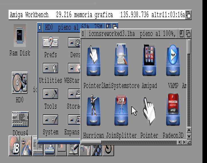

Messaggioda AMIGASYSTEM » lun lug 05, 2021 9:52 pm
Per chi può interessare anche su OS 3.9 esiste la funzione introdotta da OS 3.2 ovvero quella di Iconizzare le finestre sul Workbench.
Su OS3 esistono numerose applicazioni per Iconizzare le finestre ma nessuna di queste si adatta bene su schermi RTG, facendo qualche test ho trovato la migliore soluzione utilizzando l'ottima utility PowerWindows. Questa applicazione dalle tante funzioni oltre ad abilitare le finestre fuori dallo schermo aggiunge anche la Iconify su qualsiasi finestra sul Workbench.
Tra le altre cose durante la fase di iconify invece di utilizzare una normale Def icon, PowerWindows fornisce una piccola barra con il tab per chiudere o riaprire la finestra, scelta impeccabile considerando che con le barrette è possibile sistemare tutte le finestre come una sorta di Dock Menu (vedi screenshot), comodo quando si hanno tante finestre aperte.
