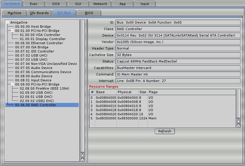

Messaggioda ghillo » sab nov 27, 2010 3:15 am
Ultimamente la sfiga mi perseguita, mi è arrivato il controller sata3114 però ho riscontrato che spesso non viene visto correttamente dal BIOS o per lo meno mi da come status CapList 66Mhz FastBack medDevSel ed un errore e quando mi si oresenta questo errore mi dice che non riconosce il tipo di memoria di massa anche se non c'è collegato nessun dispositivo.
Quando me lo vede correttamente sono riuscito a partizionare un HD da 320Gb da usare con Linux , poi a volte invece non viene propio riconosciuta la scheda PCI e con Ranger non la vedo nella lista dei PCI Bus.
Anche quando me la vede correttamente l'HD non viene elencato nei dispositivi quando si avvia UBoot e fa la scansione dei dispositivi, ma poi con OS4.1 e mediatoolbox riesco a gestire L'HD.
Non ci capisco piu' niente.

Messaggioda ghillo » sab nov 27, 2010 1:22 pm
Ho provato a sfilare la scheda e a reinserirla ,all'avvio l'HD Sata UBoot non l'ha elencato invece con mediatoolbox lo riconosce e mi ha fatto vedere come l'avevo partizionato.
A questo punto ho lanciato ranger e nella lista dei Bus PCI alla voce del controller mi da questo risultato

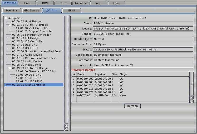

Messaggioda ghillo » dom nov 28, 2010 12:40 pm
Forse hai ragione tu intanto oggi mi ha dato questo
