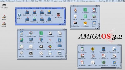

AmigaOS 3.2 Nuovo Oss Amiga e nuovo Kickstart per tutti gli Amiga Classici
Hyperion Entertainment CVBA è molto lieta di annunciare la immediata disponibilità di AmigaOS 3.2 per Amiga basati su 68K.
AmigaOS 3.2 è dotato di oltre 100 nuove funzionalità, dozzine di aggiornamenti che coprono quasi tutti i componenti AmigaOS e una batteria di correzioni di bug che indubbiamente solidificheranno l'esperienza dell'utente.
AmigaOS 3.2 è il risultato di più di 2 anni di intenso e incessante lavoro di un team di oltre sessanta persone che hanno contribuito a produrre una nuova pietra miliare nella storia di AmigaOS.
La versione più completa di AmigaOS 3.2 è ora disponibile su CD-ROM e contiene tutti i dischi e le ROM AmigaOS Kickstart per tutte le macchine Amiga mai prodotte, consentendo agli utenti di installare AmigaOS 3.2 su più tipi diversi di Amiga contemporaneamente.
