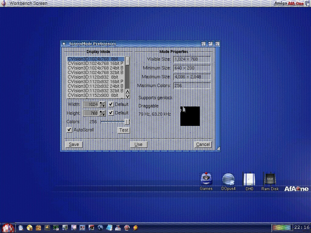

Paolo a dire il vero non ho capito bene neanche io come attivare queste nuove schede, Toni non ha dato alcuna info, ecco alcune info sui miei test su OS3:
CyberVision 64/3D :
- Avviare un OS3 impostando come sceheda video la CyberVision 64, avviato il sistema installare Picasso 96 aggiungendo la spunta su "CyberVision 64/3D".
- Finita l'installazione "chiudere WinUAE", aprire nuovamente WinUAE e riavviare il sistema appena configurato, da Screenmode scegliere e salvare la risoluzione, con la CyberVision 64 vanno bena solo i 16Bit, se vai oltre i colori saranno sfasati in ogni caso la grafica presenta delle corruzioni, vedi screenshot.
Attenzione, per avviare il nuovo sistema con la CyberVision 64 dovrai sempre chiudere WinUAE e riaprirlo altrimenti la Scheda video CyberVision 64 non sarà più rilevata, qui non so se bisogna procedere con qualche particolare configurazione.
Provato anche ad installare la CyberGraphX al posto di Picasso96 ma una volta salvato lo schermo CyberVision 64 il sistema al riavvio resta uno schermo nero.

Messaggioda AMIGASYSTEM » mer set 30, 2020 9:30 pm
Al momento la Cybervison non è usabile aspettiamo che qualcosa migliori, io poi non posso utilizzare le Direct3D 11 perchè non ho il SP1 su Win7.
Ho inviato una copia del mio AfA One in modo che Toni possa fixare il problema Quake 3 con al Scheda Video UAE Zorro III, unico problerma al momento WinUAE v4.5.0 .
Inoltre gli ho predisposto anche l'avvio con al Picasso IV per fixare il Problema Quake 2 GL e altri giochi RTG.
Consiglio vivamente di usare WinUAE v4.4.0 dove tutto funziona perfettamente con UAE Zorro III e Picasso IV.
