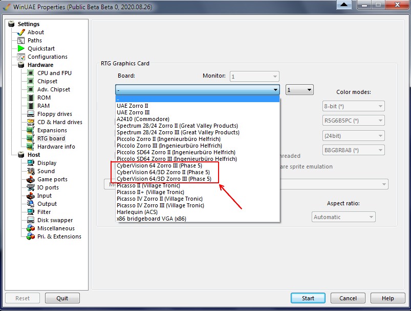

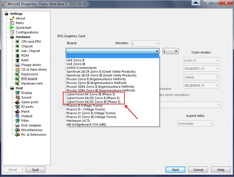

Anteprima beta di WinUAE con alcuni aggiornamenti molto importanti, le beta ufficiali saranno previste nella seconda metà di settembre, da non sottovalutare il supporto CyberVision 64 RTG, CGX4, UAEGFX con funzione trascinamento schermo Picasso96.

- CyberVision 64 RTG board emulation. S3 Trio 64 chipset emulation from PCem. Roxxler chip is not (yet?) emulated. CGX4 complains if Roxxler fails to work correctly. Picasso96 does not use it.
- CyberVision 64/3D RTG board emulation, Z2 and Z3 mode. S3 Virge chipset emulation from PCem. (S3 Virge is very different than S3 Trio)

Ecco già comparire su una nuova Beta non ufficiale le 3 CyberVision 64, al momento non sono operative ma lo saranno fra qualche settimana nella prima Beta ufficiale :boing:
