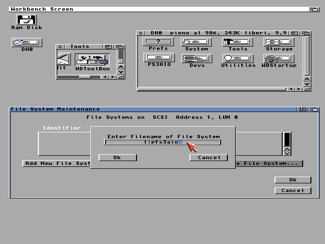

Messaggioda AMIGASYSTEM » mer ott 03, 2018 10:14 am
Si come mostrato nello screenshot, procedura uguale per qualsiasi File System si voglia impostare alle proprie partizioni o disco.

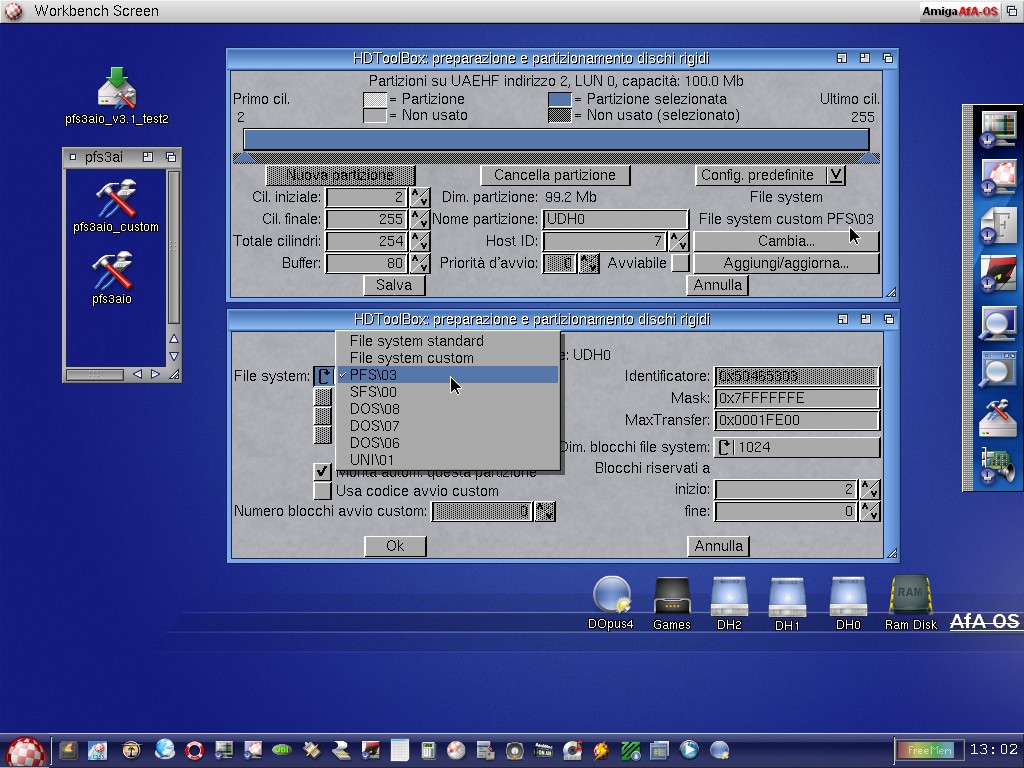

Messaggioda AMIGASYSTEM » mer ott 03, 2018 7:02 pm
cip060 ha scritto:Allora quei 2 file che ci sono dentro l'archivio dove vanno messi ? come si usano a questo punto
Sono dei programmi ?
Mi da not initialiazed
Allora intanto ne puoi usare uno (sono due versioni diverse), come tutte le cose di Amiga OS puoi metterlo dove vuoi ma il suo posto è L, in quella cartella ci troverai tutti gli altri File System ed è in quel percorso che normalmente è preimpostato HDToolBox.
Aggiungere o cambiare un File System esistente non è una operazione molto semplice, ci sono più operazioni da fare su HDTollBox, come impostare alcuni parametri a seconda il filesystem e altro ancora, allego un mio video che mostra come installare SFS (Smart File System), i passaggi sono uguali anche per il PFS3 l'unica cosa che cambia e il codice identificatore.
