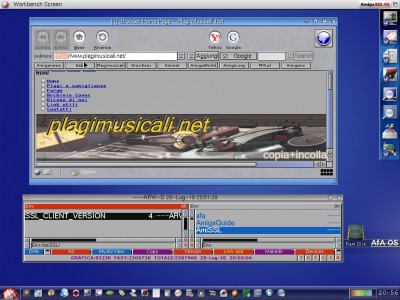

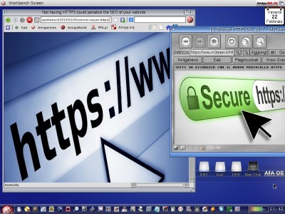

Versione 4.2 pubblica open source di AmiSSL per sistemi operativi basati Amiga che offre piena compatibilità con OpenSSL 1.1.x, il pacchetto include importanti correzioni relative alla sicurezza che viene fornita con nuovi codici di crittografia indispensabili per i moderni servizi basati su SSL (ad esempio HTTPS). Grazie a AmiSSL anche vecchi Browser AMiGA come aWeb e iBrowser possono ora accedere a siti HTTPS senza più ricevere errori vari di protezione (vedi screenshot).

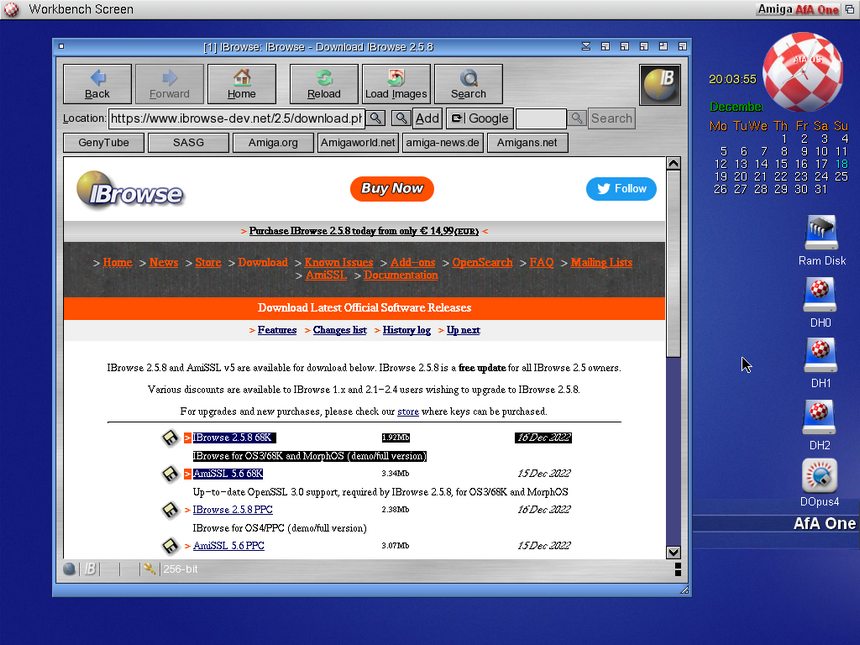

Intanto dimmi quali messaggi di errore ricevi (possibilmente uno screenshot), poi allega qualche link HTTPS che non ti funziona, ci sono alcuni siti che non vanno per esempio quello che vedi in figura "https://www.ibrowse-dev.net/" che al momento segnala uno strano errore, ma funzionava bene quando ho fatto la recensione. Purtroppo ogni tanto bisogna fare qualche modifica alla ENV e al Browser come segnalato QUI dagli sviluppatori nelle recensioni del "22 Feb 2014" e del "19 Feb 2016" .

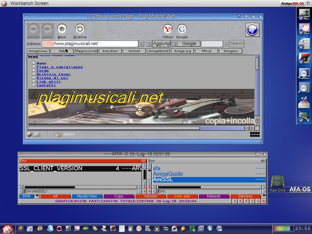

Allora l'errore "AmiSSL non Installato" o versione Obsoleta è provocato dalla mancanza delle librerie, ci devono essere tutte, anche le versioni precedenti ma anche tutte le altre apparentemente non necessarie ma che potrebbero servire, puoi vedere tutte le librerie nel mio screenshot, se non lo hai fatto devi creare nella "SYS:Prefs/Env-Archive/AmiSSL/" un file di configurazione con il comando:
setenv save AmiSSL/SSL_CLIENT_VERSION tls1

L'errore da te postato dimostra che non hai eseguito alla lettera i miei consigli, quel tipo di errore scaturisce quando non hai creato e non è presente il file di configurazione nella "SYS:Prefs/Env-Archive/AmiSSL/" come citato da me precedentemente e come descritto dagli autori nel link postato da me sopra.
Come già detto il sito "https://www.ibrowse-dev.net/" non è raggiungibile, iBrowser 2.4 supporta solo il protocolli TLS v1.0 quindi può accedere su tutti i siti "https" che usano quel protocollo come mostrato nei miei 2 screenshot, iBrowser 2.4 non può invece acceder su tutti i siti che invece usano un protocollo TLS v1.1 o TLS v1.2 .

Si ma se non hai ottenuto il file significa che non hai creato la cartella "AmiSSL" in "SYS:Prefs/Env-Archive/".
Crea prima la cartella AmiSSL in "SYS:Prefs/Env-Archive/" poi esegui il comando "setenv save AmiSSL/SSL_CLIENT_VERSION tls1" fatto questo ritroverai nella cartella "AmiSSL creata in ENV" il file di configurazione nominato "SSL_CLIENT_VERSION" con dentro digitato il famoso settaggio "tls1" impartito dal comando avviato dalla Shell.

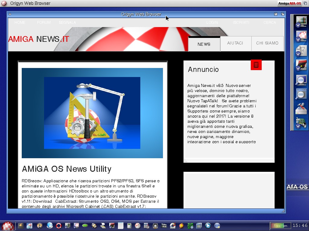

Lascialo stare OWB 68k al momento immaturo, a me comunque parte tranquillamente su AFA_OS, vedi screenshot:
