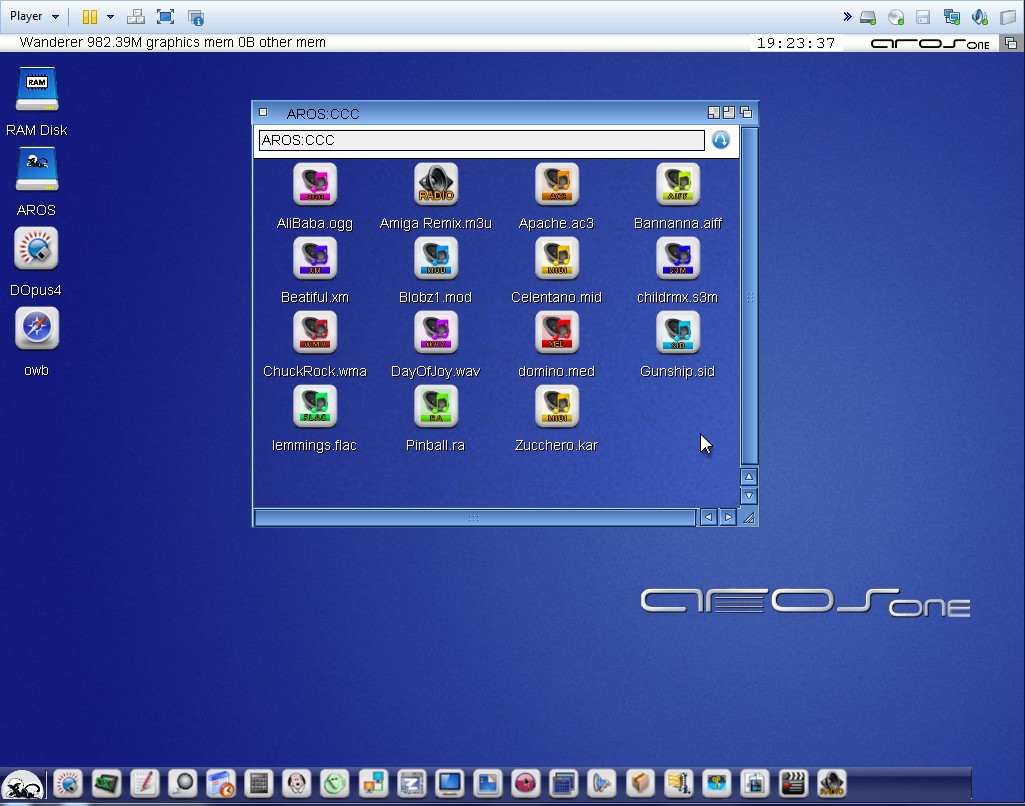

L'appetito viene mangiando, adesso ogni file Audio, Video e Grafico su AROS One x86 sarà riconosciuto e avrà la su a icona associata al giusto strumento.
Dopo aver studiato i due strumenti per creare i Descrittori "Datatype", mi sono attrezzato con Dopusu4 che mi ha consentito di decompilare e ricompilare i descrittori con un Clicche, allego piccolo video esaustivo e screenshot con tutti i formati video riconosciuti da AROS Obe x86 :felice:

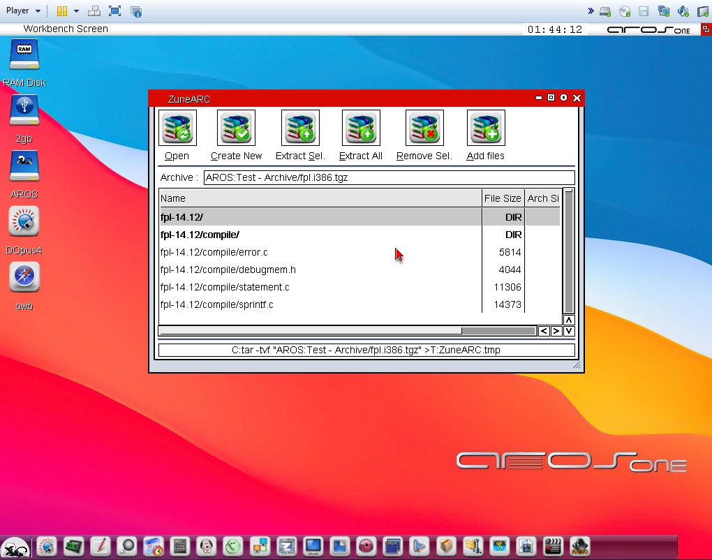

Messaggioda AMIGASYSTEM » sab giu 12, 2021 10:43 pm
Terminato Descrittori anche per gli Archivi, anche qui tutti gli Archivi hanno la propria icona associata a ZuneARC.
ZuneARC ora scompatta velocemente tutti gli archivi più comuni come:
LHA, LZH, LZX, RAR, TAR, TAR.GZ, TGZ, ZIP, TAR.BZ2

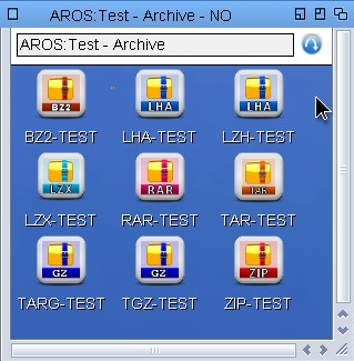

Messaggioda AMIGASYSTEM » ven giu 18, 2021 12:33 pm
Finalmente sono riuscito a creare i giusti Descrittori (Datatypes) in modo che AROS x86 possa riconoscere tutti gli Archivi "LHA, LZH, LZX, RAR, TAR, TAR.GZ, TGZ, ZIP, TAR.BZ2, 7z" anche senza estensione, in particolare gli Archivi TAR, GZ and BZ2 che nessun Sistema Amigoso eccetto OS4 riconosceva se non avevano una estensione, per esempio di "default" MOS e OS3 non riconoscono questi tre formati se non hanno una Estensione, per OS3 ci sto lavorando, l'operazione deovrebbe essere più facile perchè bisogna lavorare su "DefIcons Prefs"
Allego screenshot che mostra gli Archivi senza estensione riconosciuti dal Workbench, preciso che non tutti gli Archiviatori sfruttano gli archivi riconosciuti, lo fa solo UnARC, ZuneARC, RNOArchive e altre applicazioni nonostante il riconoscimento del Workbench non possono aprire il file se prima non si aggiunge manualmente l'estensione.
Comunque anche UnARC ha una pecca, anche se riesce a scompattare gli archivi senza estensione va in GURU con i gli archivi RAR e non scompatta bene gli archivi BZ2, stesso problema per RNOArchive, entrambi sfruttano la libreria XAD che ha dei bug sia nella versione OS3 che AROS.
Nessun problema su OS4 dove oltre al riconoscimendo degli archivi senza estensione, la versione UnARC scompatta perfettamente ogni archivio grazier alla sua libreria XAD più aggiornata e funzionale.

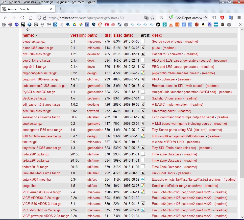

Messaggioda AMIGASYSTEM » sab giu 19, 2021 8:45 am
cip060 ha scritto:Utilita' pari a zero in 40 anni di amiga non mi sono mai imbattuto in estensioni di questo tipo
Come sempre tempo perso perche nessuno ne fara MAI USO
:eheh2:

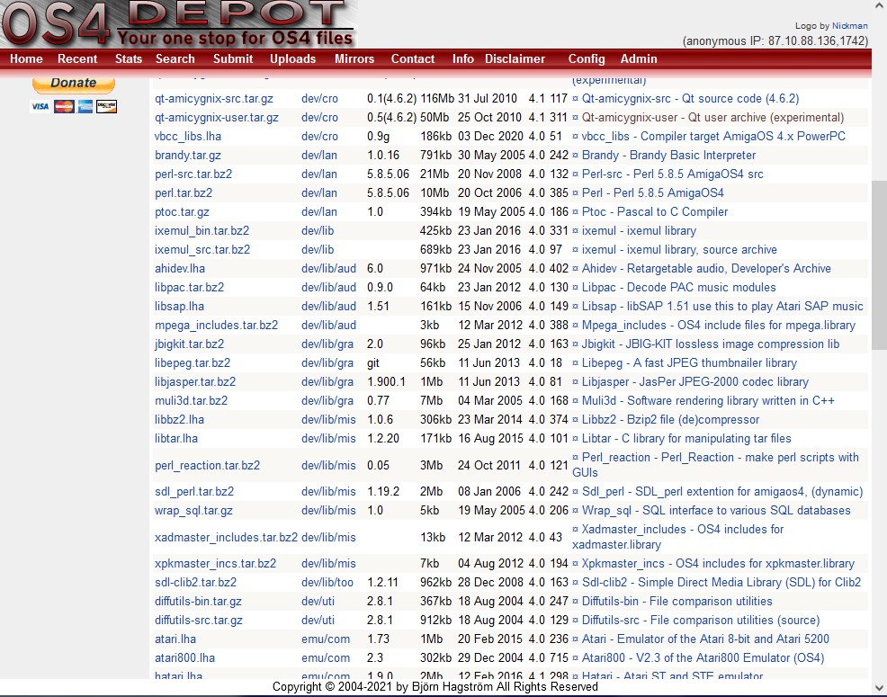

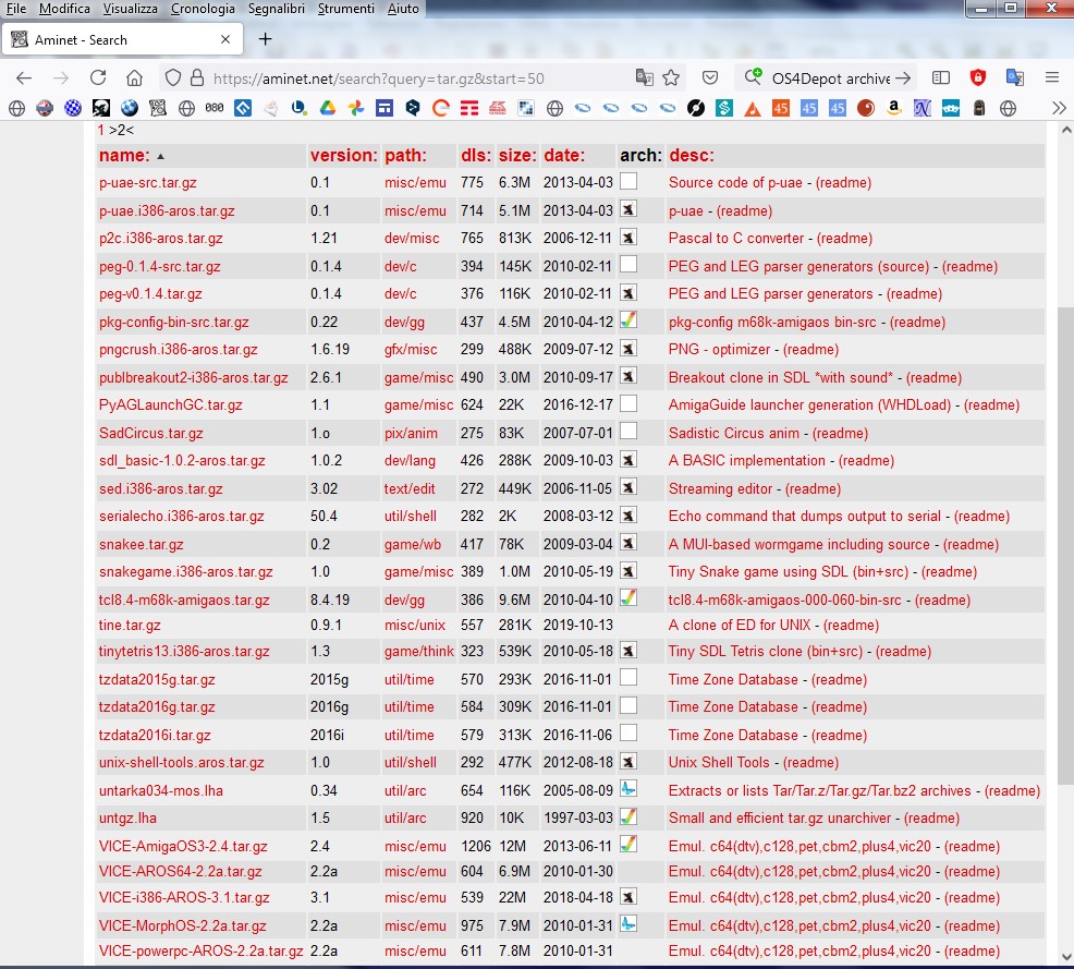

Solo a te non è capitato che magari scarichi solo vecchie cose Amiga OS3, su AROS, OS4. MOS, ma anche OS3 sono formati che puoi ritrovare facilmente, dai uno sguardo ai link allegati, poi prova per esempio a cercare con la parola TAR, BZ2 etc.. e vedrai quanti archivi ci sono con queste estensioni.
Aminet:
https://aminet.net/search?query=tar.gz
AROS Archive:
http://archives.aros-exec.org/index.php ... ment/cross
OS4Depot:
http://www.os4depot.net/index.php?funct ... s/raytrace
Morphos Storage
https://www.morphos-storage.net/?find=tar
Re: AROS One x86 v1.5
Messaggioda AMIGASYSTEM » sab giu 19, 2021 9:41 am
clros ha scritto:Magari sarà vero che non si sono mai visti su Amiga,ma non si può negare che il lavoro svolto da AmigaSystem sia notevole.
Questi formati che sembrano strani arrivano dal mondo Linux e molte cose nuove come porting o sorgenti vari hanno questo formato, certo l'Amighista di oggi che scarica solo giochini non li capiterà mai di incontrarli.
Il lavoro è stato duro, prima perchè non sono uno sviluppatore e secondo perchè non conoscevo gli strumenti per decompilare e ricompilare questi descrittori Datatypes.
Trovati gli strumenti e automatizzando il lavoro infilandoli in Dopus4, vedi video, sono riuscito a ricreare i datatype.
Altra difficoltà e il nuovo da me creato, AROS di default ha un solo Descrittore per gli archivi chiamato "Archive" che riconosce solo alcuni Archivi e assegna ad ognuno di loro la stessa icona chiamata ARC.
Quello che io ho fatto, vedi altro video allegato è che ho creato un Descrittore per singolo formato e ognuno di loro assegnerà una Icona personalizzata con su stampato il tipo di Archivio, naturalmente può essere fatto con qualsiaisi tipologia di File anche sconosciuti.
OS3 e OS4 riescono a farlo perchè più facilmente perchè usano il Deficons e non i Datatypes, MOS lo fa tramite Ambient (in stile Dopus5) ma non riconosce gli archivi GZ, BZ2, TGZ e 7z con o senza estensione.
Creare Datatype Descrittori.zip
(1.5 MiB) Scaricato 426 volte
Associazione Archivi.zip
(2.17 MiB) Scaricato 390 volte

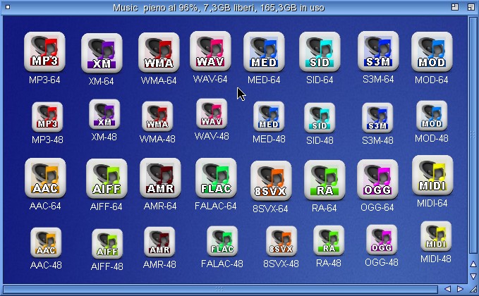

Ricreato le DefIcon per gli archivi, qualcuno mi diceva che sulle piccole icone da 48 il testo sull'icona non era ben leggibile, le nuove icone avranno invece due facce di colore diverso e senza l'effetto specchio che invertiva il testo ora più grande, allego una nuova icona ;)
Stessa procedurà sarà fatta per i tipi di file immagine, Musica, Testo etc..

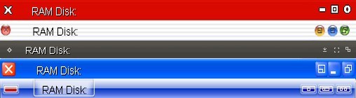

Messaggioda AMIGASYSTEM » dom giu 27, 2021 10:50 pm
Alcuni utenti mi hanno segnalato che il tasto di chiusura finestre sulla "destra" usato su molti OS e scomodo su AROS perchè abituati ad averlo sulla "sinistra".
Fatto la modifica ed ora tutti i Temi hanno il tasto di chiusura a "Sinistra"; chi è interessato a ripristinare il tasto a "Destra" potrà farlo facendo una piccola modifica allo script di configurazione Tema.

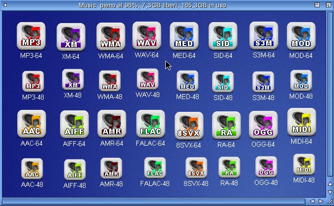

Messaggioda AMIGASYSTEM » sab lug 10, 2021 7:19 pm
Come per la Grafica anche le Def Icons dedicate alla Musica hanno ora un'Icona con il testo più grande, anche qui aggiunto l'effetto ombra su una parte della seconda immagine.
Messaggioda AMIGASYSTEM » gio lug 15, 2021 10:08 pm
Terminate tutte le def_icons dedicate ai file musicali, troverete queste icone ora con una migliore visibilità del testo nella prossima versione di AROS One x86 e AROS One 68k :ammicca:
