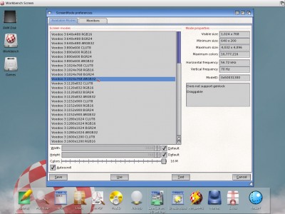

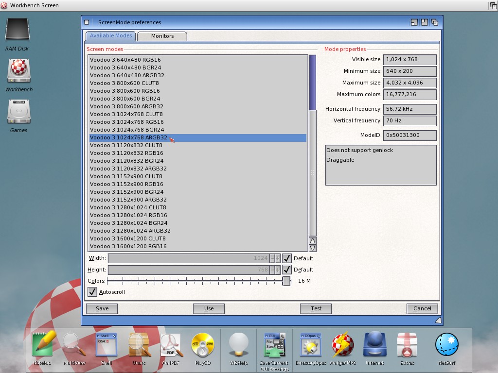

Messaggioda AMIGASYSTEM » sab feb 06, 2021 11:38 pm
Anche se non uso e non sono esperto OS4.1, ecco cosa dovrebbe mostrare OS 4.1 nello screenmode !
Re: WinUAE v4.5.0 Beta 15/16
Messaggioda Tuxedo » dom feb 07, 2021 12:45 am
AMIGASYSTEM ha scritto:Anche se non uso e non sono esperto OS4.1, ecco cosa dovrebbe mostrare OS 4.1 nello screenmode !
esatto, e in caso editi lì...
Io mi riferivo ad AmigaOS4 prima, scusa se non ho specificato...
