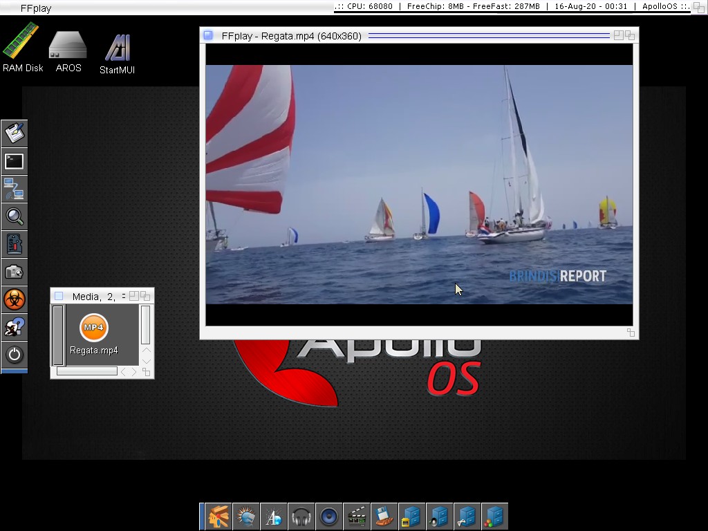

Messaggioda AMIGASYSTEM » mer ago 19, 2020 1:09 pm
Fatto qualche piccolo "aggiustamento" su ApolloOS dopo averlo installato su WinUAE, cosa facile da fare visto che è compatibilissimo come d’altronde lo è AROS 68k.
Uniche operazioni importanti da fare per installarlo su WinUAE è quello di eliminare dalla Startup-sequence i comandi relativi a VControl comando che appartiene al mondo Vampire, altra cosa da fare è sostituire qualche applicazione AMMX come RIVA con la versione standard OS3, anche se essendo su WinUAE sarà meglio utilizzare FFPlay che supporta Tutti i Formati Video e Audio più comuni.
Altra cosa che consiglio di fare è di installare le MULIB in questo modo si potrà sfuttare meglio ogni CPU in particolare lo 060/JIT

Messaggioda AMIGASYSTEM » mer ago 19, 2020 9:20 pm
Si lo so lo avevo detto anche a te di disattivarlo, fa parte delle prime righe da disattivare, inoltre bisogna anche fare altre cosucce per rendere quanto più compatibile ApolloOS con software OS3 non presenti sulla Distribuzione tipo NetSurf, FFPlay, AmiModRadio, ModExplorer e altri software di recente uscita per OS3, ma questo servirà solo in un secondo momento.
