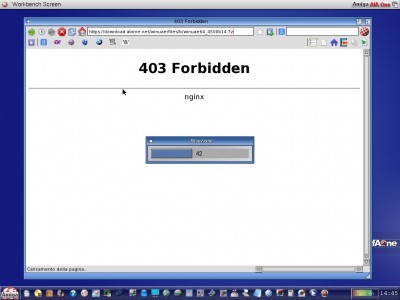

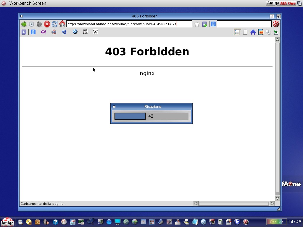

Non è la stessa cosa ogni portale ha la sua gestione dei file, poi per il momento solo voi due avete il problema con un HTTP senza la "S", prova con un'altro computer e vedrai che funziona.
Qui su Amiganews per i link di "EAB" non posso aggiungere la "S" in "HTTP" altrimenti i link non funzionano per nessuno, di default nel link di EAB non c'è la "S", i vostri Browser forzano e aggiungendola probabilmente in maniera non corretta vanno in bianco, ecco perchè poi se fai ricarica pagina dal pulsante del Browser poi ti funziona, probabilmente in questa modalità il link viene lanciato nella maniera vorretta :ride:
Ho provato con NetSurf su OS3 e anche questo si è comportava come i vostri FireFox, poi ho aggiunto la "S" e voilà anche NetSurf mi ha scaricato i file senza problemi, guarda screenshot :ride:

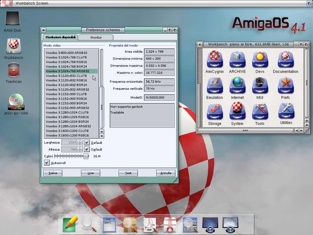

Installato sul mio vecchio PC Dual-Core una versione OS4.1 con la Scheda Woodoo3, devo dire che questa scheda oltre a dare più velocità sul mio vecchio PC, da una luce diversa e direi più bella rispetto alle altre Schede Video, aggiunto anche qualche mia icona, prossimamente farò qualche test con Giochi e Applicazioni 3D sempre nei i limiti del mio vecchio Dual-Core.

Devi usare la stessa procedura che hai fatto con OS3 !!!
Su OS4 il Picasso96 è preinstallato ma non esiste il file "Picasso96setting", questo dovrai copiarlo a manina e fare la famosa procedura citata da me per OS3, ovvero eseguire PicassoMode e rinominarla quel settaggio a Voodoo.
Fatto questo al riavvio avrai uno schermo nero e attraverso i soliti tasti F9 + Fine potrai andare sul Workbench, da qui eseguirai lo screenmode e sceglierai la risoluzione Voodoo che preferisci.
Riavviato se ricevi ancora uno schermo nero ripeti le stesse operazioni e sarà l'ultima perchè poi tutto si avvierà regolarmente

Quel File di configurazione anzi quei file (sono più di uno) li trovi in tutti gli archivi Picasso96 cartella DEVS, scegli "Picasso96Settings.57" e lo rinomini eliminando il .57, una volta copiato questo file in DEVS lo vedrai in PicassoMode, dove volendo puoi personalizzarlo aggiungendo altre risoluzioni o modificare le frequenze.
Volendo puoi prendere quello che hai utilizzato su OS3 che hai in DEVS.
L'icona Monitor della Voodoo3 dovresti già averla su OS4.1 mentre i Driver che devi copiare in LIBS/Picasso96 li prendi dal pacchetto MM_CD_UP2.6

Copio Picasso96Settings.38 (o altri), rinomino in Picasso96Settings e in P96 mi vede la Picasso IV con tutti i modi video.
Screenmode mi vede sia Picasso IV che Voodoo e posso aggiungere i modi video che voglio usare.
