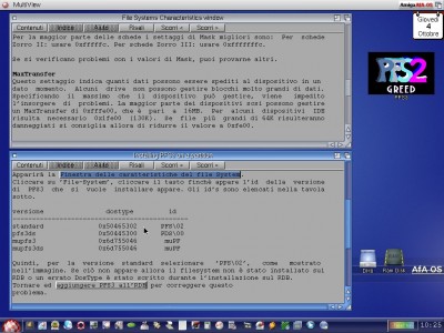

No non cambia, come avevo detto devi leggerti la guida e scegliere in base alle tue esigenze, i valori importanti sono codice Identificatore, codice Mask e Maxtrasfer (quelli discussi nel link che ti ho allegato sopra), guarda lo Screenshot Allegato e vari le idee più chiare:

Messaggioda pvanni » gio ott 04, 2018 10:43 am
@cip060,
se guardi bene, quell'ID non è altro che la sequenza dei codici ASCII esadecimale delle lettere del file system,
quindi SFS\00 diventa 53 (S) 46(F) 53(S) 00
SFS\02 -> 53465302
e così via
