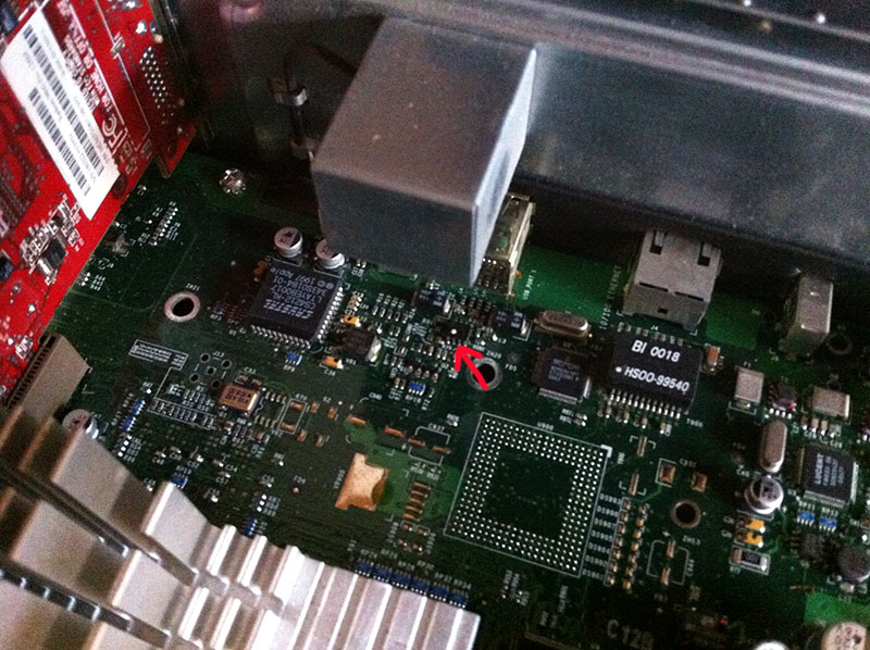

Miiiiii non ci posso credere!!!! :wow: Ora Mos mi funziona alla perfezione! E' una scheggia!!! :rock: :ride:
Finalmente non so come ma hanno risolto il mio problema :felice:
Certo che l'avvio del powermac è stato abbastanza traumatico... in pratica non si accendeva proprio, ho cambiato 3 alimentatori senza che desse segni di vita.... gia lo stavo sotterrando :kaput:
Poi ho deciso di usare le maniere forti forzando l'accensione facendo il ponte col filo verde del connettore atx e si è acceso! Peccato che ho cominciato a sentire puzza di bruciato, poi una lucina sempre piu forte... sembrava un led! :ahah: ma era un transistor :ultralol: insomma l'ho cotto per benino e la cosa assurda è che adesso va perfettamente senza fare "ponti" e sinceramente non capisco a cosa servisse quel chip visto che il powermac funziona benone... avete qualche idea?

Messaggioda Mabo81 » ven set 20, 2013 6:18 pm
marmotta ha scritto:Miiiiii non ci posso credere!!!! :wow: Ora Mos mi funziona alla perfezione! E' una scheggia!!! :rock: :ride:
Massu su su lo avrà messo li qualche buon tempone della apple... Magari avanzava e per non andare sprecato lo ha messi li :tie:
Scherzi a parte... Magari è solo una protezione :riflette:
Riesci a leggere la sigla che ci sta sopra?

Messaggioda marmotta » ven set 20, 2013 6:22 pm
No, è troppo piccolo... è vicinissimo alle porte usb, ma le porte usb funzionano... booo :mah:
Con un po di fortuna è del modem :boing: se si è cotto mi fa solo un piacere :ahah:

Messaggioda cip060 » ven set 20, 2013 6:39 pm
Foto piu' particolareggiata della parte incriminata PLEASE ?

Messaggioda Mabo81 » ven set 20, 2013 7:04 pm
cip060 ha scritto:Foto piu' particolareggiata della parte incriminata PLEASE ?
up :ride:
ed anche il modello di powermac :ammicca:
potrebbe anche essere un sensore di temperatura

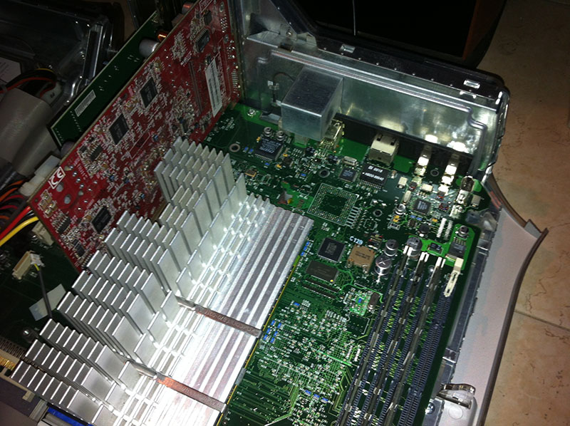

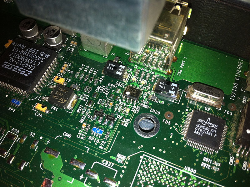

Messaggioda marmotta » ven set 20, 2013 7:18 pm
Miii non cio un telefono ma un microscopio :ahah:
Il puntino bianco è dove ha "sfiammato", il mac è un Sawtooth con scheda dual G4 500mhz
Vista d'insieme...
Usb funzionano e pure l'audio... la rete non l'ho provata in quanto uso una pci Realtek 8169. A proposito cosa aspetta il mos team a fare un device per la 8169? Non ho voglia di rimontare la 8139.....
