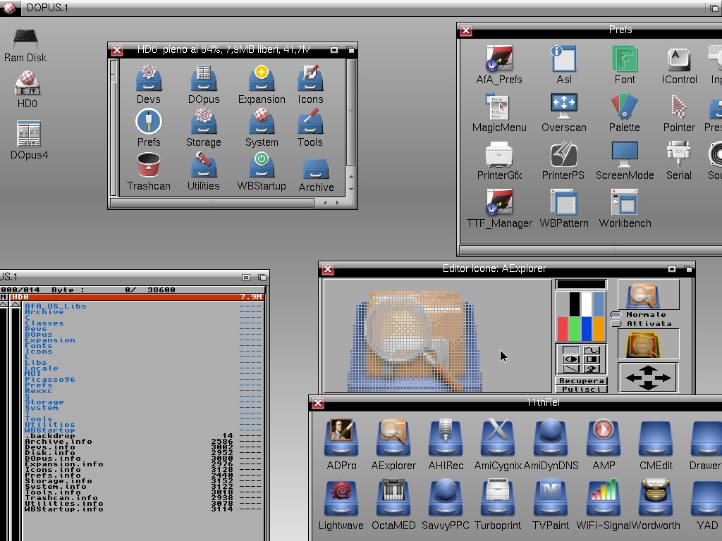

Messaggioda AMIGASYSTEM » lun feb 04, 2019 7:03 pm
Vorrei fare una precisazione riguardo la "intuition.library" e lo spostamento delle finestre su OS 3.1.4, bene, dopo un accurato test ho acceratato che le finestre possono essere spostate su tutti i lati dello schermo, lato sinistro compreso, unica limitazione rispetto a PowerWindows su OS 3.9 è sulle dimensioni delle finestre, in pratica non è possibile allargare o allungare le finestre oltre alle dimensioni massime consentito dalla risoluzione video, con PowerWindows su OS 3.9 non ci sono limiti in questo senso.
Nella test ho anche aggiunto l'estensione AfA-OS su OS 3.1.4, direi un discreto sistema RTG anche se a mio avviso e secondo i miei test risulta essere più lento di OS3.9, oltre a constatare una regressione su molte applicazioni di sistema, di questo problema ne ho parlato qualche giorno fa QUI sul nostro forum.
