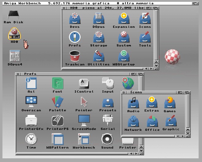

AfA OS non è il mio prediletto, ma è quello che praticamente mi permette di fare tutto ed eseguire tutto dal Workbench con tutte le risoluzioni, adesso con l'aggiunta dei 4 monitor su WinUAE puoi usare contemporaneamente 4 modalità video.
Per l'installazione di AFA-OS che poi non è un'installazione ma solo un'estensione del workbench, per fare questo basta solo inserie 2 comandi nella Startup-sequence e copiare 2 cartelle nel sistema (qualche libreria e le prefs per i temi finestra). Fatto al volo un'installazione di "AfA-OS su OS3.9 BB4 Stanmdard" cambiando solo le icone, niente di speciale ma già avere gli skin finestre e una grafica accativante trasforma e modernizza il vecchio OS 3.9 (vedi screenshot), allego anche un mio vecchio tutorial per installare AfA-OS FULL (completo di free applcazioni recenti) in 5 minuti, era per AfA-OS 4.7, devi solo sostituirlo con il nuovo AfA-OS 4.8

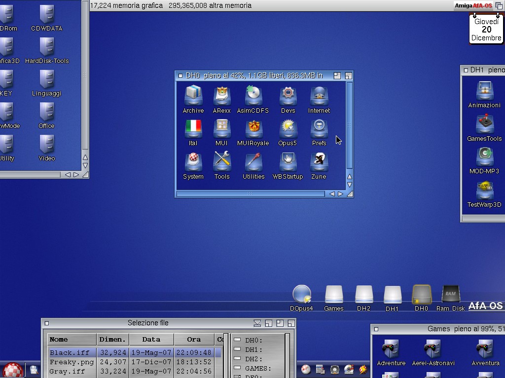

Messaggioda AMIGASYSTEM » gio dic 20, 2018 10:59 pm
Qualcuno ha mai provato ad installare un sistema RTG su ROM e OS 3.1.4, chiedo questo perchè pare che ci siano problemi a farlo anche su WinUAE, riguardo la intuiton.library, su quanti lati dello schermo è possibile sconfinare? su OS 3.9 grazie a PowerWindows è possibile uscire fuori da tutti i lati come per i sistemi Windows, vedi screenshot.

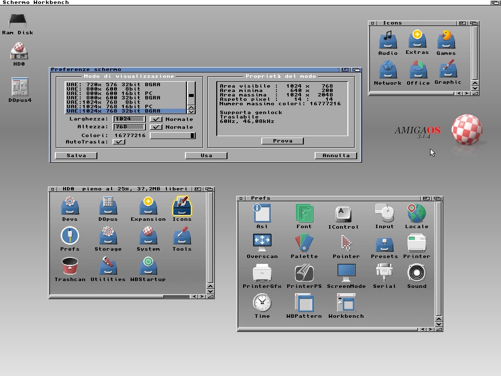

In effetti esclusa qualche nuova libreria mi interessa poco, era solo curiosità, OS3.1.4 rispetto a OS3.9 lo possiamo definire solo un aggiornamento di OS3.1, lo confermerebbe anche il numero della versione, hanno "spogliato" le belle GUI OS3.9 tornando indietro rendendo le interfacce statiche al vecchio stile OS 3.1 senza possibilità di all'argare o stringere le GUI (vedi WBPattern e ScrennMode) oltre a non poter memorizzare la posizione voluta sullo schermo. Riguardo Picasso96 è una vita che è distribuito su Aminet ed ora non capisco perchè dovremmo tutti registrarci. Come dicevo sopra non è possibile avere un OS misto (Applicazioni sistema OS3.1.4/3.9) salvo non si usi il default Inglese, OS 3.1.4 usa la struttura locale di OS3.1 e quindi i testi dei tab non sono compatili con OS 3.9 salvo no si smanetti sui vari eseguibili come ho fatto io con MUIScreenmode per adattarlo su OS3.9 e quindi AFA-OS.
Riguardo l'installazione RTG ho fatto alcuni test e con la ROM 3.1.4 la scheda grafica non si attiva in nessun modo, cosa che fai facilmente con tutti gli OS a partire da 3.0, adesso ripeto non so se sbaglio io qualcosa ma se cerchi sul forum non trovi nessuno che lo abbia già fatto mentre troverai altri che chiedono come arrivarci.
Ho testato la intuiton.library ma senza la Rom 3.1.4 (perchè non funziona RTG), ho usato Loadmodule per attivarla ed ho notato che non può spostare le finestre sul lato sinistro, di conseguenza non è possibile allungare le finestre, stessa pecca di Windows, mentre con PowerWindows su Amiga RTG puoi allargare le finestre all'infinito, vedi QUESTO mio video.

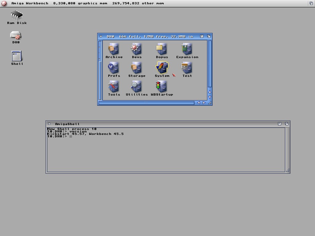

Scusami, ho appena provato a lanciare WinUAE con OS 3.9 installato ma usando la ROM 3.1.4 con la libreria Intuition v45 integrata:
C'è Picasso installato, lo spostamento fuori delle finestre funziona fino a un certo punto perchè a sinistra non te lo fa fare, ma questo mi pare ricordare è un conflitto con il sistema grafico RTG, devo rileggere la documentazione.
