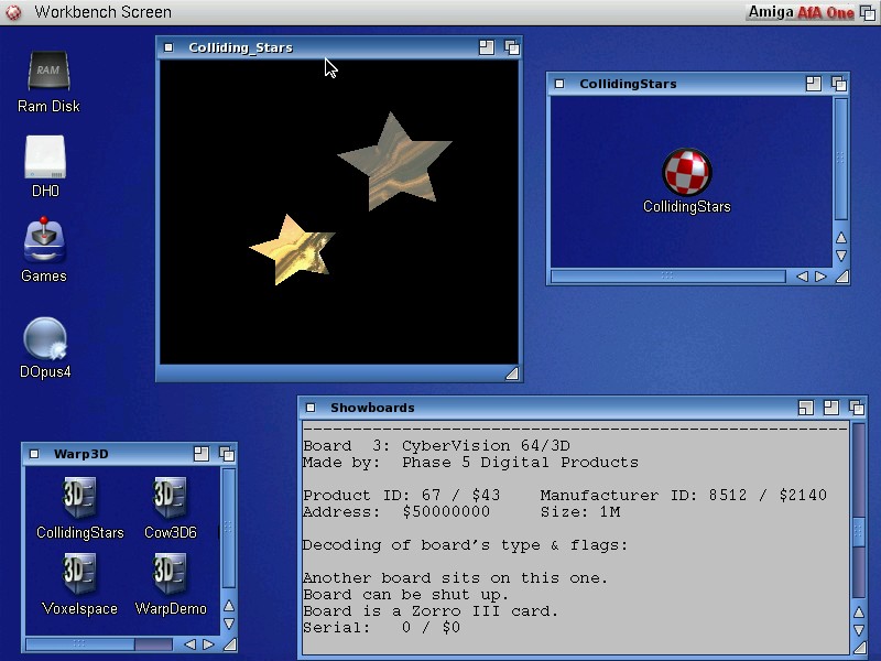

io ho installato il workbench 3.1 liscio.
ho installato Picasso 96 che rileva la Cybvervision64 3D
ho installato Warp3D che riconosce la scheda
funziona, ma con i problemi citati da Carlo sul riavvio. Alle volte bene, alle volte bisogna chiudere WinUAE. Le demo 3D funzionano in finestra, ma senza texture. Potrebbe essere che è una beta 2. Anche su un PC reale il Virge è orrendo nelle applicazioni OpenGL e miniGL.

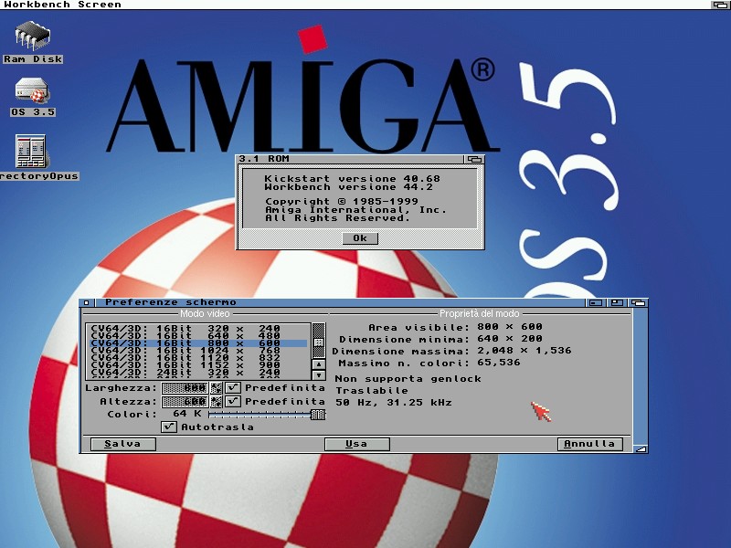

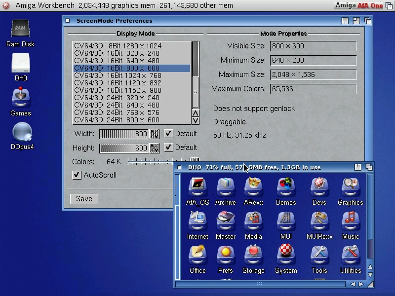

Dopo qualche test sono riuscito a configuarare la Cybervision64/3D sul nuovo WinUAE, non è stato facile anche perchè al momento la Cybervision64/3D non supporta JIT e poi perchè sembra non offrire le risoluzioni elevate al massimo dei colori.
Alla fine mi sono dovuto accontentare di una risoluzione video 800x600/64k, e un avvio insolito di WinUAE, in compenso sembra funzionare tutto compreso il Warp3D, se può interessare QUI su EAB è stata aperta una discussione su questo argomento.

Anche non è una operazione semplice installare e configurare una Scheda Video Cybervision64/3D + CyberGraphX 4 sul nuovo WinUAE, fatto un nuovo test installazione su OS 3.5 base dove ho installato Cybervision64/3D + CyberGraphX 4, per chi fosse

- CV64/3D emulated chip model was wrong, fixes WarpTest in perspective correct mode.
CV64/3D + Picasso96 + Warp3D stuff sort of works. CV64/3D + CGX4 + Warp3D does not, reason unknown. (at least in my test)
