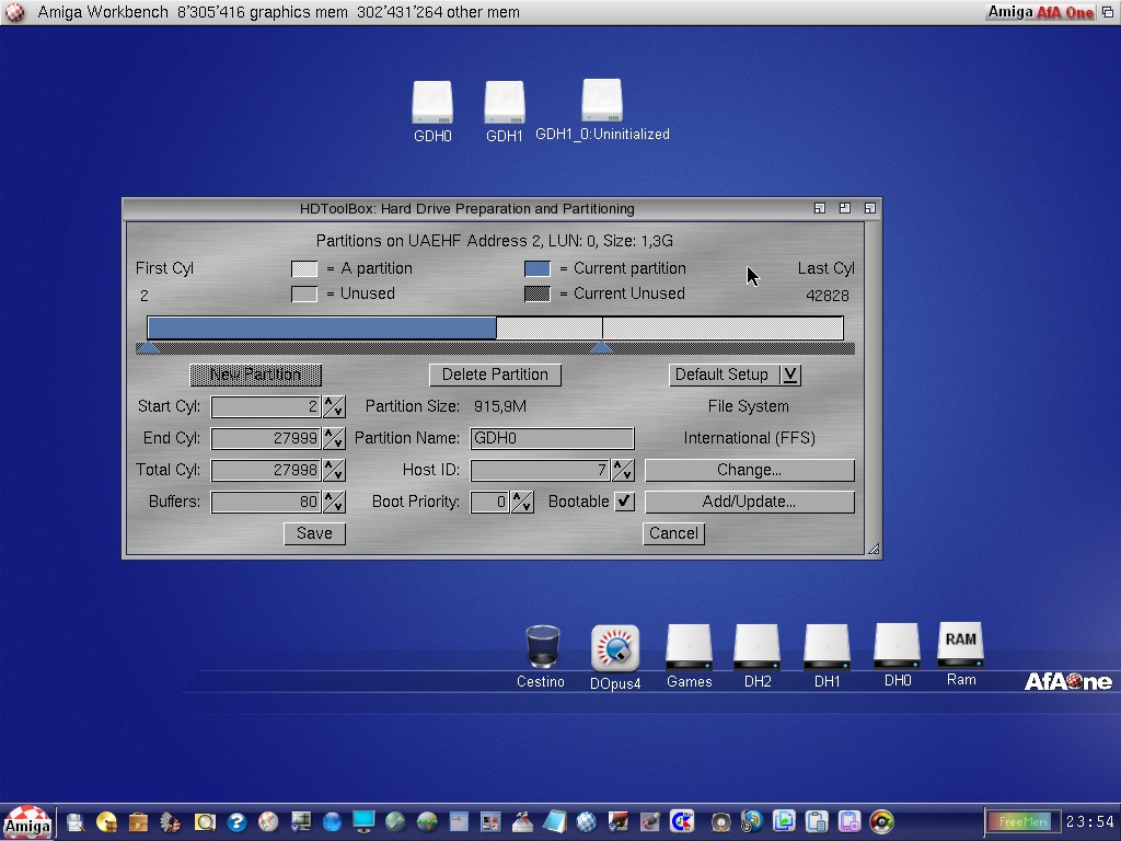

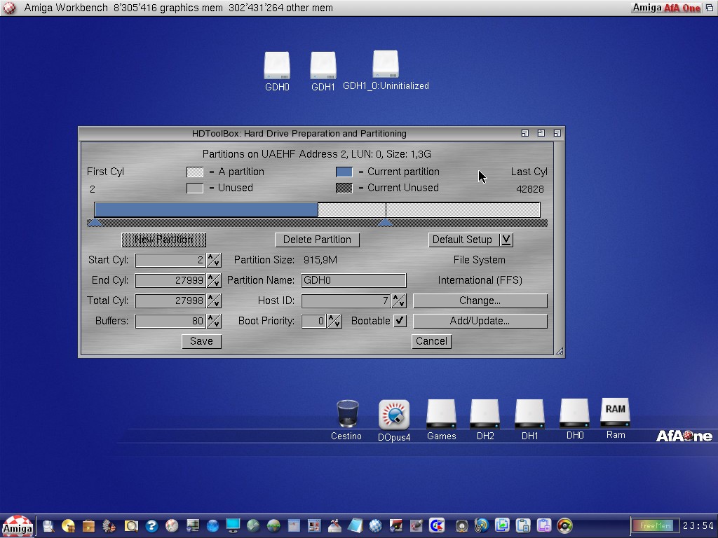

Avvio HDToolBox3.9, e faccio così:
https://drive.google.com/file/d/1gRCLdp ... xMYGn/view
cosa sto sbagliando?

Se lancio adesso HDToolBox3.9, vedo questo prospetto (tutto correttissimo):
https://drive.google.com/file/d/1ebOQ8Y ... iy1XH/view
https://drive.google.com/file/d/1Htsz5D ... Rn8AL/view
si vedono le attese caratteristiche di DH0 e DH1, come le avevo settate tramite HDToolBox3.2 su A600 reale.

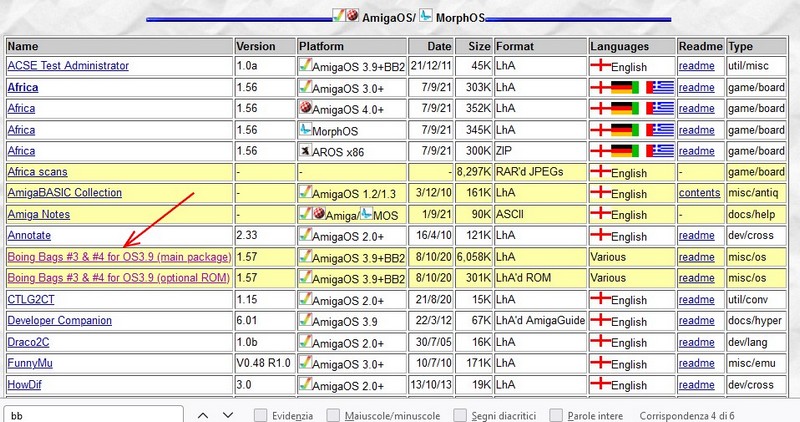

Intanto il BB2 aggiorna anche HDToolbox, poi lo stesso BB2 Scsci.device 44.2 Aggiunge il corretto supporto IDE dove si potrà utilizzare dischi fino a 144 Petabyte (144.000.000 gigabyte), un limite che comunque ti sognerai di gestire visto che il software Amiga, quindi HDToolBox non può gestire più di 127,9 GB, al di là di questa misura solo problemi.
Per installare i BB (Boing Bag) ti basta lanciare l'installer, ma puoi fare anche tutto manualmente se sai dove mettere le mani, trovi i BB qui:
BB 1/2
https://os.amigaworld.de/index.php?lang=en&page=12
BB 3/4
http://amigan.1emu.net/releases/

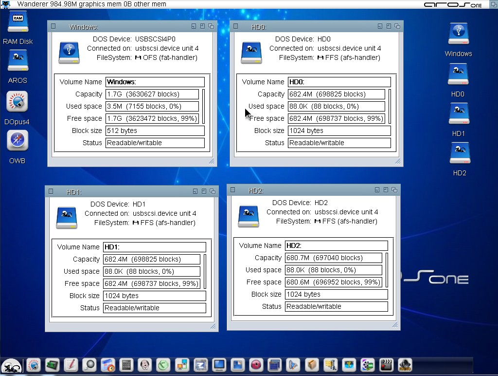

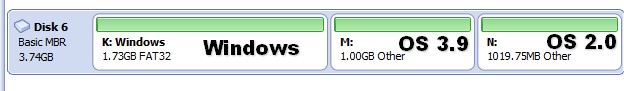

Preparata ImmagineUSB da 3,74 GB (3 Partizioni) e inviata in PM
- Partizione 1,73 GB FAT32
- Partizione 1 GB SFS OS 3.9 (divisa a metà DH0-DH1)
- Partizione 1,01975 GB FFS OS 2.1 (divisa a metà HD0-HD1)
Attenzione !!!
- A600 non può avviare la prima partizione in SFS perchè non supporta questo File System e quindi riceverei un GURU
- A1200/A4000 può avviare entrambe le partizioni Amiga
- Entrambe le Partizioni Principali sono suddivise in 2 partizioni
- Onde evitare conflitti tutte i nomi Partizioni e Nomi volumi sono differenti
- La partizione SFS ha come nomi Partizioni e Volumi DH0 e DH1
- La partizione FFS ha come nomi Partizioni e Volumi HD0 e HD1
- La partizione FAT32 è gestibile da Windows o da Amiga se montata
- AROS x86 vede e gestisce tutte le partizoni sia quella in FAT32 che quelle in SFS e FFS automaticamente senza montare nulla (credo sia l'unico OS Amigoso che possa fare questo), non vede solo il "DH1 in SFS", non so se è un problema di limite o un bug di sfshandler, quindi direi molto importante per scambiare dati fra le varie parizioni, allego Screenshot esaustivo
Da Early Startup Control potrai scegliere quale Partizione Avviare
Messaggi: 5644

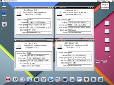

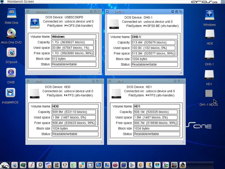

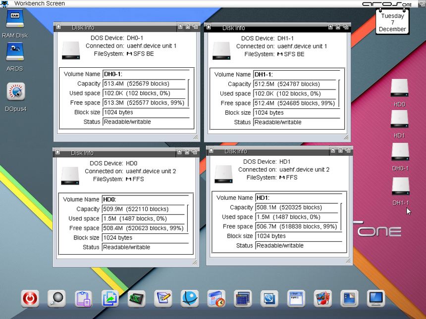

Messaggioda AMIGASYSTEM » mar dic 07, 2021 7:59 pm
Dimostrazione che le 4 partizioni sono integre e che DH1 non è NODOS, ho aggiunto le due partizioni 0x76 su WinUAE/AROS One 68k, vedi screenshot, anche la partizione FAT32 può essere visibile ma occorre montarla attraverso una Mountlist.

Non sono riuscito invece a trovare, sul link che hai postato, il BB3 ed il BB4:
guardando il tuo link, mi è parso di vedere una lista di utilities per il mondo Amiga, delle più disparate, ma non sono riuscito ad individuare un'etichetta chiara del tipo "BB3", "BB4" o simili ...

https://drive.google.com/file/d/1PcHPki ... -jiLz/view
la prima partizione M è id = 0x0B (FAT32), la seconda partizione amigosa X è invece fatta da 2 partizioni, GDH0 e GHD1.
Mi piacerebbe creare l'immagine non di M oppure di X, ma di tutta la CF.
Ho scaricato il programma che mi hai consigliato nel PM, ma tale SW consente di creare l'immagine selettivamente o della partizione M oppure della partizione X, mentre invece io vorrei creare l'immagine dell'intera CF.
Dovrei ripetermi, tu non leggi tutto i link per scaricare i BB3 e BB4 sono proprio in quella pagina vedi screenshot, poi BB3 e BB4 sono importanti come lo erano BB1 e BB2 rispetto alla versione Base di OS3.9, BB3 e BB4 fixano e migliorano il sistema ed è importanissimo farlo.
No quel programma crea una copia 1:1, lo uso da una vita, su Windows ne esistono altri e funzionano tutti bene, con quel software creo anche le Distro AROS che sono molto più complesse, non ti complicare la vits lascialo stare Linux altrimenti non posso aiutarti, non uso quel sistema.

Su PC/Win + WinUAE ho creato una CF con 2 partizioni, UDH0 da 2GB, e UDH1 da 1.6GB, tali partizioni le ho create con HDToolBox3.9 su WinUAE - A1200/OS3.9.
Le ho prima inizializzate, così da installare l'RDB nel primo settore, poi le ho formattate quick con FFS.
A quel punto vedo sul desktop di OS3.9 su WinUAE le due belle iconcine di UDH0 e UDH1.
Riavvio più volte WinUAE/A1200-OS3.9 per essere sicuro che UDH0 e UDH1 siano sempre visibili dall'A1200 emulato.
Bene, adesso che sono sicuro della bontà della mia CF, la inserisco su IDE-44 sul mio A600 reale con sopra il kick3.2 fisico. Tale A600 fisico lo avvio da DF0, con il floppy Install3.2.
L'avvio di Install3.2 su DF0 ovviamente riesce, ma A600 NON vede nè UDH0 nè UDH1.

Sulle partizione CF hai scelto HD controller nominato "Commodore A 600/A1200/A4000 IDE" ? questo è molto importante, gli altri hanno meno comptibilità con la macchina reale.
i primi tentativi li ho fatti con uaehf.device, ma poi ho iniziato a selezionare sempre "Commodore A 600/A1200/A4000 IDE".

No, non ho sbagliato programma, ho scaricato esattamente Win32 Disk Imager.
come puoi vedere, il programma è Win32 Disk Imager, e tale SW consente di creare una file immagine partendo da una partizione, M (ID=0x0B, FAT32) oppure X (ID=0x76, NOT formatted) nel mio caso, ma NON consente di creare l'immagine dell'intero supporto di memoria CF.
Ok intendevo altro menu, a me questo non succede, delle mie pendrive suddivisa in partizioni FAT32 ed 0x76 Win32 Disk Imager fa vedere un solo "Dispositivo", comunque altro ottimo software e "Rufus" lo consiglio assieme a "Etcher" per "Masterizzare" le mie Immagini USB di AROS One x86

Se hai utilizzato il Kick 3.2 non dovevi avere problemi, sospetto su A600 che la partizione FAT32 venga letta impedendo di vedere le altre, se parte su WinUAE deve per forza partire su Amiga, adesso ti invio una mia seconda immagine fatta con HD controller "Commodore A 600/A1200/A4000 IDE giusto per verifica.
Pensavo che magari il diverso comportamento di Win32DiskImager potesse dipendere dal tipo di supporto: CF, USBpen, SDcard ecc …
Ho provato, dopo la CF, una comunissima USB-pen … ecco il risultato:
https://drive.google.com/file/d/1827c8X ... FLYut/view
Win32DiskImager proprio non riesce a farti vedere il supporto fisico come un’unità unica, quindi risulta impossibile creare da quella penna USB un’immagine .iso oppure .img.
Ho provato sia prima che dopo la ricostruzione dell’MBR … stesso risultato.
Invece Rufus si comporta bene … userò quest’ultimo su Win, da ora in poi.

La mia domanda era:
se lavoro su PC/Win con WinUAE, su una CF, e ci faccio delle cose su questa CF, poi prendo la CF e la metto dentro un A600 oppure un A1200 reali, ritrovo su questi Amiga reali le stesse cose che ho fatto su PC/Win-WinUAE??
Per adesso ho faticato molto, per ottenere dei risultati abbastanza deludenti … si tratta di capire se è colpa mia che setto male qualcosa (lo spero!), oppure se sono di fronte a dei limiti di WinUAE.
-Primo esperimento (di cui ti avevo mandato un’immagine.img):
Su WinUAE avevo preparato una CF con un’unica partizione 0x76, quindi nessuna partizione FAT32.
Tutta la CF era un’unica partizione 0x76.
Nell’unica partizione 0x76, avevo creato 2 partizioni con HDToolBox3.9, UDH0 e UDH1, inizializzate con FFS che si trova in L: dentro OS3.9, successivamente formattate in modalità quick sempre con lo stesso FFS.
A1200/OS3.9 emulato con WinUAE vede correttamente e sempre siffatte UDH0 e UDH1.
Per inciso, ho montato la CF come da te suggerito, quindi niente più uaehf.device, bensì Commodore A 600/A1200/A4000 IDE, come da te consigliato.
Se adesso prendo la CF e la metto nel mio A600 reale con dentro kick3.2 fisico, ti assicuro che il sistema non vede la CF, UDH0 e UDH1 non sono visti, né all’avvio da floppy Install3.2, né da HDToolBox3.2 … nulla di nulla.
Sembrerebbe, fatti alla mano e non teorie euclidee, che fra WinUAE e Amiga reali, tramite CF, non ci sia perfetta compatibilità, ma un sacco di problemi.
-Secondo esperimento:
prima di tutto ho installato anche BB3 e 4 su OS3.9/WinUAE, poi ho formattato la CF con un’unica partizione 0x04, quindi veramente RAW, non più 0x76 (azzeramento byte per byte di tutta la CF), poi ho ripetuto l’esperienza di prima, ma stavolta ho usato, per l’inizializzazione di UDH0 e UDH1, non più il FFS di OS3.9, bensì il custom FFS “CFS0” che si trova dentro il floppy Install3.2.
Le conseguenze sono state due:
1)
A1200/OS3.9 emulato non vede più UDH0 e UDH1, pertanto queste 2 partizioni le ho potute solo inizializzare con CFS0, ma non le ho potute formattare in modalità quick con CFS0, non vedendo sul desktop di OS3.9 le rispettive icone …
2)
Se metto la CF in A600 reale/kick3.2 fisico, finalmente adesso vedo qualcosa, sia a livello di boot-manager (amiga early boot startup, o come si chiama), sia a livello di HDToolBox3.2, ma non vedo le rispettive icone sul desktop di Install3.2.
Ci sono anche altre stranezze.
Ti allego l’immagine della CF che ti ho raccontato nel secondo esperimento, più qualche screenshot, più un breve video, in cui ti mostro cosa sta accadendo.
https://drive.google.com/file/d/1Vh_IZ8 ... 6oPJ8/view
Mi faresti il favore di dargli un’occhiata, così ci risentiamo nel merito?
Grazie in anticipo!
Appena possibile la controllo e ti faccio sapere.

Ho esaminato il tuo Video e la una Immagine CF e credo sia normale che le partizioni non siano state riconosciute dal Workbench, hai impostato con HDToolBox un Custon Filesystem Alieno, sconosciuto a me ma anche ad Amiga ovvero "CFS" con un identificatore 0x43465300 che apparteneva ad una vecchia versione di SFS, ecco perchè le vedeva solo HDToolBox "il creatore"
Domanda, hai provato a fare il contrario, ovvero rendere la CF vergine (nessuna partizione e nessuna inizializzazione) praticamente la devi ripulire tutto da PC, poi inizializzare e formattare direttamente da A600, magari anche installare un mini sistema.
Se tutto funziona allora ti sposti su WinUAE e installi il sistema completo !
