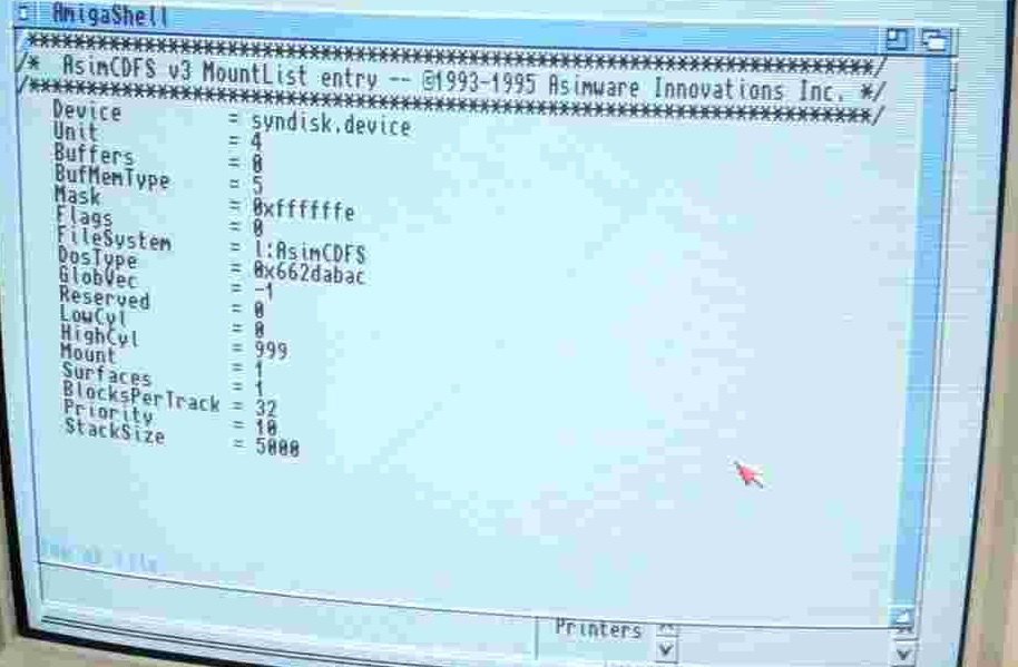

la mountlist CD0 la mette in Storage/DOSDrivers e non in Devs/DOSDrivers. Ho provato a copiarla in devs/dosdrivers, ma all'avvio cerco uun volume che non trova AsimCDFS_Buffer
Mountlist CD0

Messaggioda AMIGASYSTEM » gio feb 25, 2021 12:20 am
Nella startup-sequence, dopo la serie degli Assign aggiungi queste righe:
Assign AsimCDFS: SYS:AsimCDFS
Assign AsimCDFS_Buffer: RAM:
In SYS: crea una cartella di nome AsimCDFS
Fatto questo dovrebbe montare il CD automaticamente se il DOSDrivers CD0 si trova in DEVS/DOSDrivers, se non dovesse farlo nella Mountlist prova a modificare il numero della Unità, ho notato che hai 4 magari è 0, 1, 2 etc...
Tornando al percorso, se la Montlist la metti in DEVS/DOSDrivers oppure nella WBStartup il CD sarà montato automaticamente, se invece la lasci in Storage/DOSDrivers, il Montaggio puoi farlo comodamente all'occorrenza digitando "Mount CD0:" da una qualsiasi Shell, da un qualsiasi Menu, oppure dal doppio Click sull'icona CD0, che eventualmente potrai anche mettere in quallunque cartella o percorso.

Messaggioda AMIGASYSTEM » gio feb 25, 2021 1:20 am
Lascia il CD0 "solo" in Storage/DOSDrivers e prova a digitare da una Shell MOUNT CD0: e vedi che messaggio ricevi !
Verifica di avere in L: il Filesystem AsimCDFS
