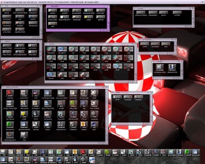

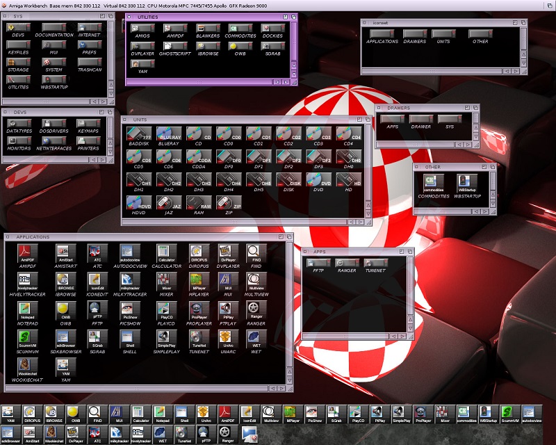

Ciao Carlo, volevo chiederti dei consigli su AfAONE, l'interfaccia è molto gradevole ed anche le icone da te create.
In questo periodo avrò del tempo da dedicargli e ci sono delle modifiche che vorrei riuscire a fare, per personalizzare l'intefaccia, credo siano semplici da mettere in pratica per te che hai dimistichezza ed una grande esperienza.
Molti anni fa' insomma quando usavo l'amiga con scheda acceleratrice, con visuaprefs e birdie ed MCP avevo raggiunto un risultato praticamente uguale allo screenshot che vedi qui sotto.
Quindi il primo obbiettivo è rendere l'interfaccia come questa che vedi
Che programmi devo usare?
Poi per le icone mi piacerebbe usare i template di questo altro screenshot
Quale programma posso usare per sostituire trasferire le icone mantenendo i valori dei tooltype delle tue icone? e quali sono le dimensioni grafiche ottimali da usare per avere le icone che abbiano una risoluzione ideale per AfAONE.
Per me sarebbe come riavere il mio vecchio amiga :felice:
Grazie come sempre per una tua possibile risposta.

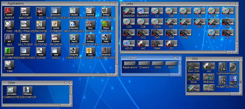

Messaggioda white » gio set 05, 2019 9:51 pm
altro screenshot dei template delle icone

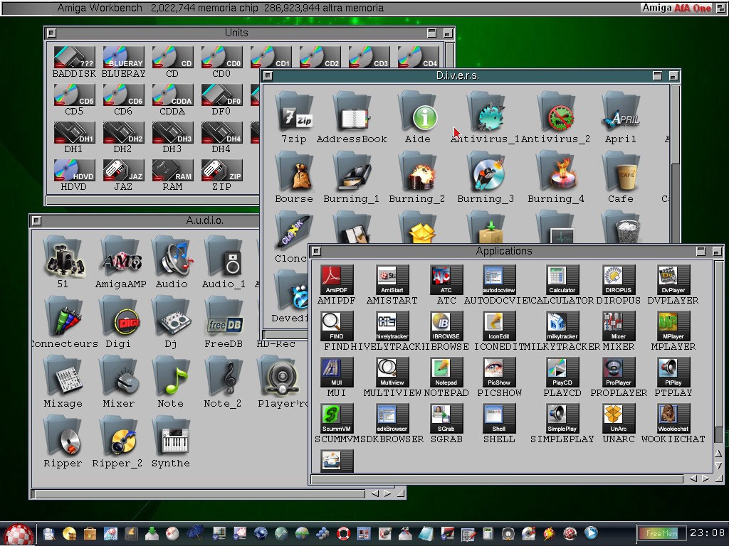

Messaggioda AMIGASYSTEM » ven set 06, 2019 1:08 am
white ha scritto:Quindi il primo obbiettivo è rendere l'interfaccia come questa che vedi
Riguardo gli Skin finestre di AfA OS che sono diversi da quelli di AROS non so se esiste un Editor ma credo proprio di si perchè farli manualmente non è cosa semplice. I miei Skin li ho creati partendo dagli Skin originali di AfA OS e modificando una per una tutte le immagini, cosa non facile per via delle dimensioni delle forme e di tante altre piccolezze che se sbagliate anche di un solo millimetro esce fuori un pasticcio da cestinare.
Detto questo e guardando il tuo screenshot credo che ci sia già uno Skin similare in AfA OS, guarda il mio screenshot, si chiama "What_If" l'unica differenza sono le misure della barra e dei gadget che tu potrai modificare attraverso i parametri che trovi nell'icona della cartella Skin, file nominato "settings.info", i parametri dello Skin sono nel tooltypes Icona.
Se poi vuoi ingrandire fisicamente qualche parte degli skin o cambiare qualcosa nell'immagine, rintraccia l'immagine nelle varie sottocartelle (sono file .info che puoi vedere dal Dopus4 di AfA One cliccandoci sopra) rinomini il file da .info a .png e con un Editor Grafico applichi la tua modifica, fatto questo rinomini il file .info e rimetti nella sua cartella dove hai prelevato il file.

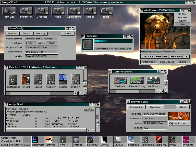

Su OS 3.9 non serve alcuna applicazione per sostituire le icone mantenendo i dati del Tooltypes, per ottenere questo basta fare su una icona tasto destro mouse informazione, e poi trascinare la nuova icona su quella vecchia mostrata nella GUI.
Su AfA OS data la sua potenza e velocità, puoi anche evidenziare tutte le icone in una volta anche se sono centinaia, solito tasto destro informazione e si creerà una sorta di libro di GUI una su l'altra, appena trascinata l'icona e salvato la prima icona, questa si chiuderà e ti ritroverai pronta la successiva per trascinare la nuova icona prescelta, se non è chiaro faccio un bel video.
Allora io su AfA OS uso una misura icone standard OS 3.9 (46x46), ma AfA OS come OS4 può utilizzare qualsiasi misura di icone potendola poi ridimensionare automaticamente attraverso AfA_OS Preferences, prima di fare questa operazione però fai un backup dell'Hardfile perchè non so se questo strumento funzioni bene o che riduce le icone in maniera definitiva.
