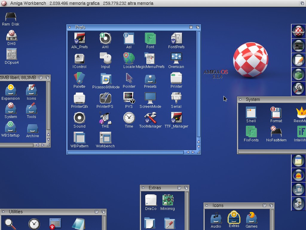

Una delle cose che non mi piace sulla fusione tra OS 3.1.4 /OS3.9 è che tutte le Aplicazioni delle Prefs sono statiche, in pratica come per OS 3.1 non è possibile ingrandire o allargare le GUI e non è possibile salvare dimensione e posizione delle GUI, cosa invece che può essere fatto con OS 3.9 grazie a ReAction e MUI. Spero quanto prima che anche OS 3.1.4 possa integrare nelle proprie Applivazioni ReAction e MUI.

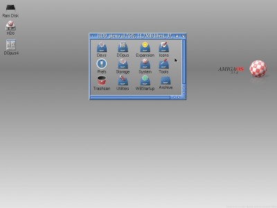

In Allegato OS 3.1.4 + AfA-OS

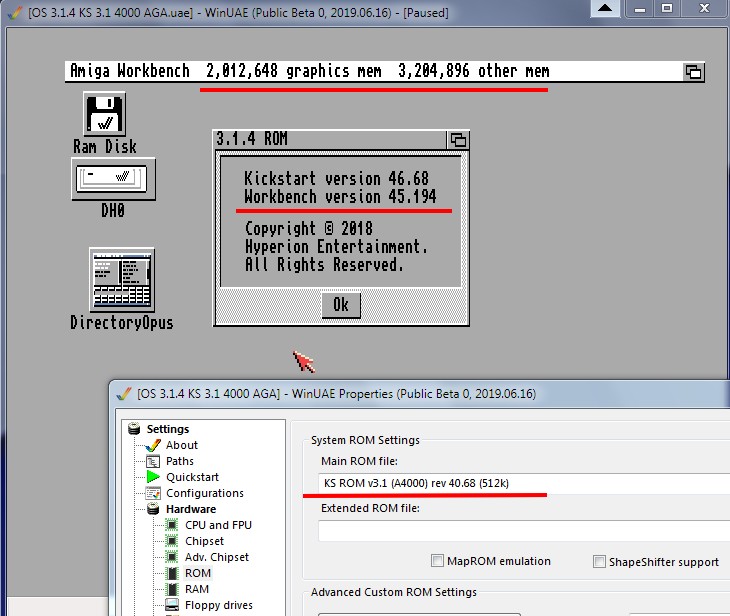

Riguardo il Kickstart OS 3.1.4 a1200 vorrei fare una precisazione, da test fatti su WinUAE questo Kickstart non è compatibile con un A4000 RTG se non si utilizza il KickStart appropriato al Chipset che si trova nel pacchetto OS 3.1.4 a4000.

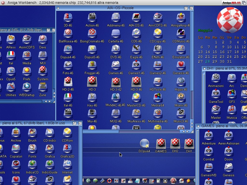

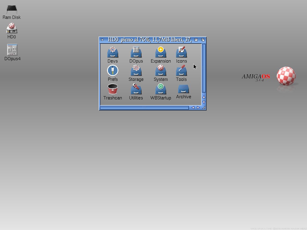

Visto la poca informazione e quello che si legge in giro, vorrei ancora una volta ribadire di non installare OS 3.1.4 su altri OS in particolare su OS 3.5/3.9 almeno fino a quando non uscirà la nuova versione che includerà la Reaction e quando saranno fixate alcune cose al momento incompatibili. Il mio consiglio resta quello di installare OS 3.1.4 da zero su un HD pulito e formattato con il nuovo File System incluso nel pacchetto 3.1.4, o di utilizzare altri File System come SFS o PFS.
Altro consiglio è quello di non usare alcun tipo di software per rimappare il KickStart 3.1.4, OS 3.1.4 si può installare sia con il nuovo Kickstart 3.1.4 fisico che con il vecchio KickStart 3.1, quello che cambia è solo la modalità di installazione, nel secondo caso saranno integrati nel sistema tutti i dati necessari per il nuovo OS e la mappatura automatica del nuovo KickStart.
Anche l'integrazione della Intuition.library nella ROM è sconsigliata se poi si devono usare sistemi più avanzati come Amikit, AmikitX, AfA-OS e tutti quelli che fanno uso di questa estensione, la Intuition.library non va utilizzata perchè non funziona correttamente con tutti questi OS basati OS 3.9 + AfA-OS, per lo spostamento delle finestre su questi ultimi OS citati si può usare altro software, vedi screenshot.
La Intuition.library va integrata nella ROM fisica solo se si usa un sistema nativo 3.1.4, altrimenti è meglio installarla via startup-sequence quando compatibile e quando si sceglie di utilizzarla.
Ultimissima info, occhio al pacchetto acquistato, se prendete il pacchetto AmigaOS-3.1.4-A1200 questo non sarà idoneo per chi usa un A4000, stessa cosa per chi prende il pacchetto AmigaOS-3.1.4-A500_A600_A2000, questo pacchetto infatti non potrà essere utilizzato in maniera completa su A1200 o A4000, eventualmente posso specificarne i motivi.
OS 3.1.4 AfA-OS + Intuition.library
OS3.9 AfA-OS + PowerWindows

Altre modalità di installazione è quella di farla attraverso la nuova ROM 3.1.4 installata fisicamente o caricata da file attraverso l'installazione dei moduli (il kickstart in questo caso è una libreria), oppure con il tradizionale Blizkick, io per scelta preferisco quella attraverso l'installazione dei Moduli perchè c'è un minore consumo di RAM (vedi screenshot, nel sistema testato avevo impostato 2MB Chip - 4MB Fast). Poi magari questa stessa procedura potrà servire in futuro per installare o integrare altro, oppure perchè Blizkick potrebbe essere utile per altre cose, come per esempio l'avvio di applicazioni utili come PowerWindows dove sul mio AfA-OS grazie a Blizkick posso spostare le finestre fuori dallo schermo, la intuition.library v45 di OS3.1.4 che serve a questo scopo non funziona bene su OS 3.9 e superiori.
