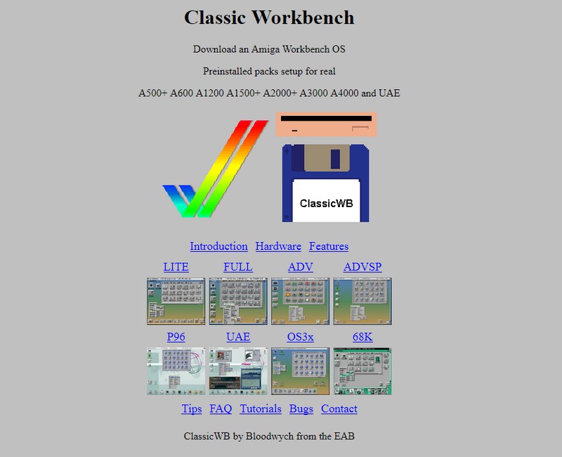

Perchè non si può più contare su ClassicWB? i ClassicWB che sono tanti sono dei normali 3.0/3.1/3.9 con svariate configurazioni ma questo non significa che non puoi modificarli a piacimento o aggiornarli con il 3.1.4, bisogna solo eliminare o sostituire le applicazioni, con AmigaOS tutto è possibile ;)

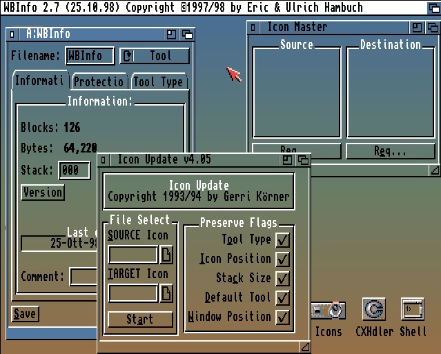

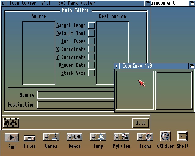

Spesso questa è una procedura che si esegue manualmente utilizzando programmi come IconUpdate che con un semplice drag&drop trascini l'icona sorgente e poi l'icona da sostituire, questo per non compromettere eventuali tooltypes o altre caratteristiche dell'icona originaria da cambiare.
Ci sono anche tools da usare via shell o eventualmente da abbinare ad un comando di DirOpus, ma devi procedere sempre icona per icona.

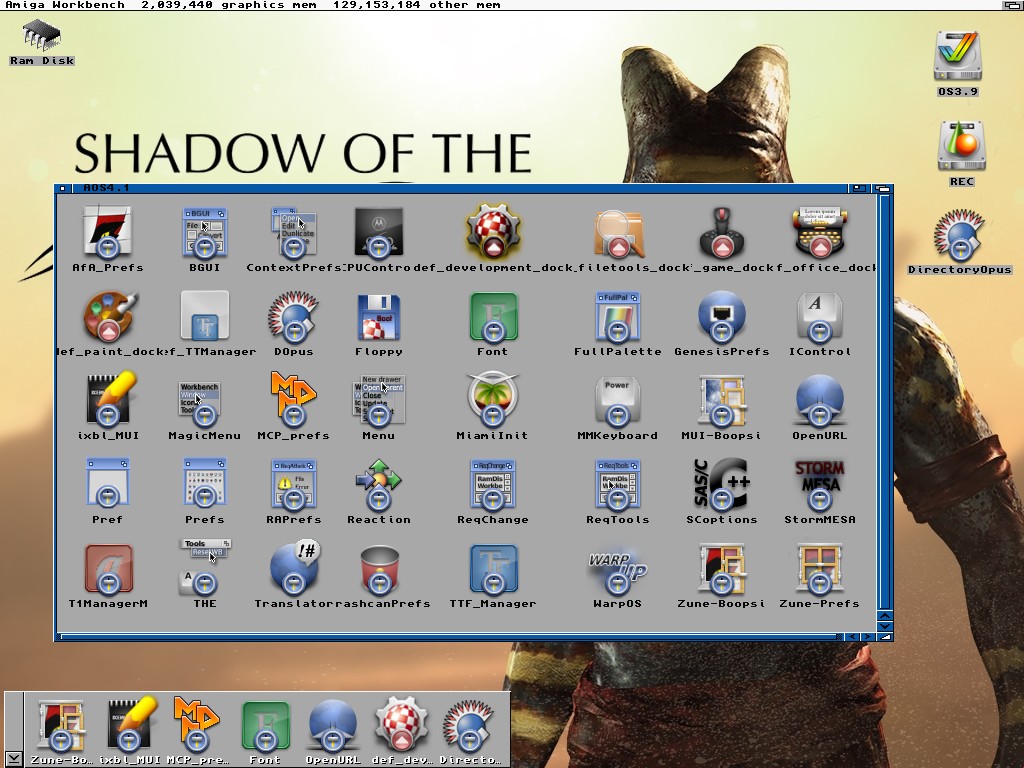

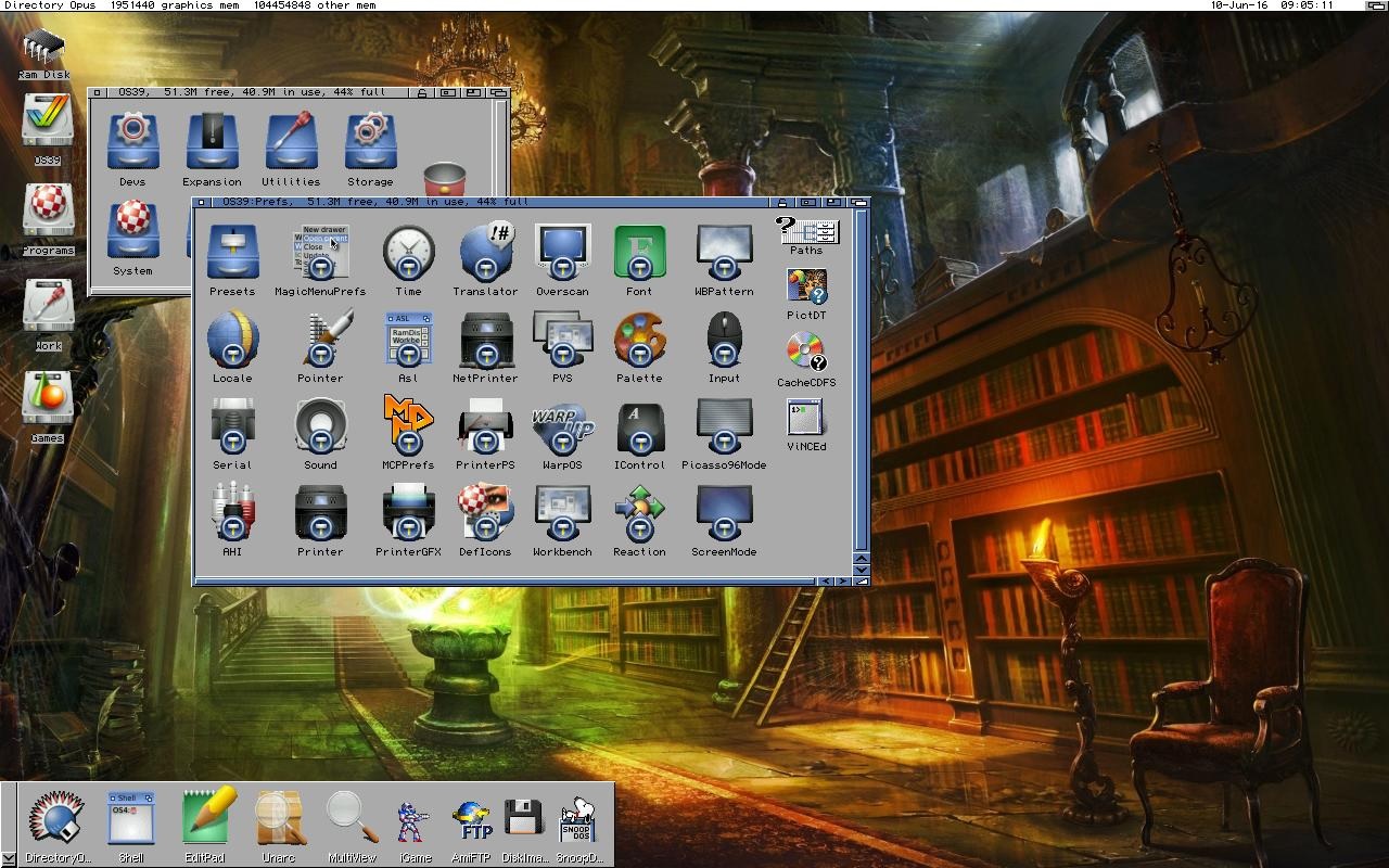

Ma con la passione e l'impegno otterrai i risultati sperati. Ti mostro il mio OS 3.1.4 "abbellito" su A1200/030/AGA:
E' un 3.1.4 a 64 colori con palette bloccata per i primi 28 colori corrispondenti a quelli delle icone standard del 3.1.4.
C'è pure VisualPrefs installato. Per il resto la dockbar è WBDock 2.5, poi c'è RAWBInfo e l'editor di icone "preso" dal 3.9.
Minimale ma efficace. A, io tutti questi problemi con WHDLoad non li ho mai avuti. E mi sembra strano che a qualcuno non vada.

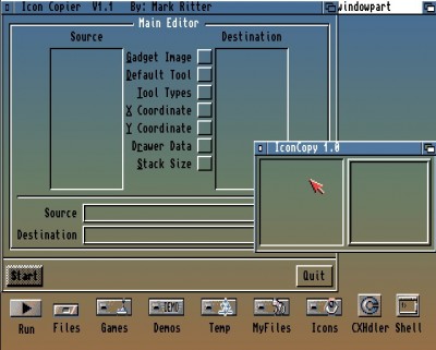

Riguardo la sostituzione delle icone, se hai un sistema 3.9 non serve alcun programma basta solo trascinare le icone (vedi video allegato) puoi farlo pure attraverso delle normali immagini PNG, per vedere queste ultime icone devi aver installato la icon.library di Peter; se hai invece un sistema 3.0/3.1 per fare la stessa operazione bisogna installare programmi come Swazinfo. Come accennato da Dany esistono anche numerosi strumenti per lo scambio icone, OS 3.9 ne ha uno nativo, ma ce ne sono degli altri che permettono di copiare le icone con o senza tooltypes o con lo scambio di singole voci del tooltypes (vedi screenshot).
Test Video: Copiare Icone per trascinamento, nel video vengono trascinate delle immagini PNG ma allo stesso modo si possono trascinale le icone di qualsiasi tipo OS4/MOS/AROS comprese

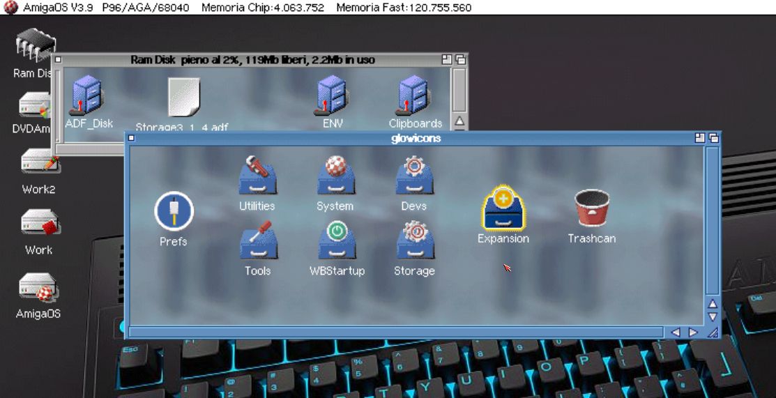

Ma il glow delle icone 3.1.4 è quello visto in figura o è solo un problema PAL, su schermi RTG come le vedi?
Re: Amiga OS 3.1.4 leggero ma con stile.
Messaggioda DanyPPC » mar nov 13, 2018 5:55 pm
Non ho provato su sistema RTG, ma in WinUAE le icone le vedo alla stessa maniera.
E poi quelle fornite non credo siano delle GlowIcons, in ogni caso la icon.library in dotazione al 3.1.4 è compatibile con tutti i tipi di icone, solo che è lenta e mangia chip ram.

Messaggioda DanyPPC » mar nov 13, 2018 6:12 pm
Effettivamente sono GlowIcons e anche in WinUAE l'effetto è questo:

Non è possibile giudicarle con uno schermo così il Glow non ha una buona definizione, provale su Amikit, AmikitX o in emulazione OS4.1.
Prova a confrontarle con queste icone cassetto con il Glow e senza Glow create da me:

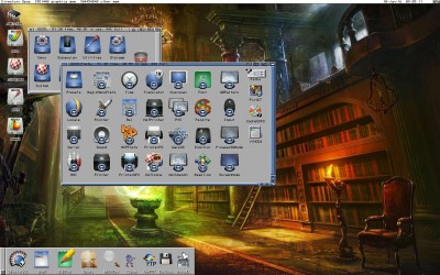

L'idea generale era di ottenere un aspetto simile a questo. La persone che ha raggiunto il risultato dice di aver usato i su cictati software e le kens icon v3 Voi che dite?

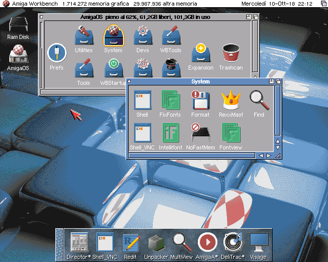

Ma guarda nello screenshot da te postato non c'è nulla di speciale, è solo un OS 3.9 RTG con la Icon.library di Peter installata, le icone invece sono del pacchetto OS4-Mason, sul bordo finestra dovrebbero essere i tab di MUI base. Creato al volo in 2 minuti lo stesso Workbench, non ho installato VisualPrefs e Birdie perchè non mi sono mai piaciuti, poi magari per migliorare le finestre e i caratteri ci aggiungo l'estensione AfA-OS e per chiudere un bel pointer rtg.

Non puoi ottenere una qualità così su uno schermo AGA a 256 colori.
Questo è uno schermo RTG possibilmente a 15/16 o 24bit di profondità colore.
Le icone sono quelle del sistema OS 4, pienamente compatibili con la icon.library assembler, ma scordati di poterle usare su uno schermo AGA con quella qualità.
