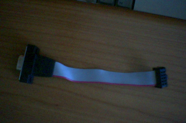

Sto testando una Cybervision 64/3D che funziona benino ma che mi sta facendo impazzire per un problema: l'uscita video su monitor a volte balla con i colori che cambiano sullo schermo, sul tipo del vecchio connettore scart dell'Amiga su monitor rgb, che bastava muovere un po per risolvere. Anche qui, facendo la stessa cosa, cioè giocherellando sul cavo vga, diciamo spingendolo (delicatamente) verso un lato o verso l'alto, momentaneamente si risolve. Allora che cosa ho fatto ? Ho fatto sostituire la porta vga della CV64/3D da un riparatore PC, ma senza alcun beneficio. La scheda funziona e a volte il problema non si ripresenta per qualche tempo, ma poi...potrei lasciarla perdere ma proprio non riesco a digerire questa cosa.
Il quesito è questo: il connettore a 10 pin presente sulla CV64/3D che serve per connettere il modulo scandoubler e che trasporta il segnale video su di esso che poi fuoriesce dallo scandoubler in passthrough potrebbe essere utilizzato per attaccarci una porta vga utilizzando questo ?
L'ho preso da una scheda video PC di quelle con l'uscita DVI e questa. Chiaramente ho già provato e non va...ma probabilmente non corrispondono i pin.
Insomma, qualcuno ha già provato ?
Grazie.
P.S. ho provato anche a cambiare il cavo vga ma senza alcun risultato.

Messaggioda MacGyverPPC » sab apr 25, 2015 5:08 pm
Io fossi in te , proverei a chiedere ad ACube, visto che un adattatore VGA simile al primo,per i pin sulla motherboard , l'ho avuto in dotazione con la SAM440 prima che funzionasse l'uscita video DVI :ammicca:
