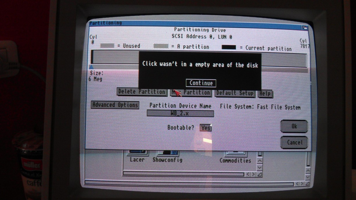

Eccoci ... io allego un paio di cose x' il nervoso mi sta divorando :-)
Inserisco il Floppy INSTALL dove c'è l'applicazione HDToolBox, lo faccio partire e mi ritrovo a questa schermata
Fatto questo entro e divido le partizioni in 2 metà in modo da avere 2 da 2GB, vorrei farne una da 500MB, una da 1.5GB e una da 1.5GB ma io purtroppo non so come fare e credimi ci sto spaccando la testa da 2 giorni
Immagine - Immagine
Ogni cosa che faccio mi da sempre questo errore del *****
Quì ho selezionato 500MB di spazio ma quando faccio nuova partizione sempre lo stesso errore di sotto !
Purtroppo non so dove sbaglio , ho provato di tutto
Poi per il fatto di portare i file ADF o DMS non sarebbe un problema dato che ho il Transfer KIT ma prima devo formattare sta benedetta CF per installare il software del transfer kit
STO IMPAZZENDO !

Messaggioda Kyle » dom giu 10, 2012 1:02 pm
Senza mouse è impossibile perché per selezionare le partizioni devi premere il puntatore sulla freccettina che si trova sulla barra dello spazio libero su HD e tenendo premuto il pulsante sx spostarla per creare partizioni più o meno grandi.
Devi assolutamente procurarti un mouse. :ammicca:
PS: ho visto ora che la barra sei riuscita a spostarla... però senza mouse è difficile cmq. Se vuoi puoi inviarmi la tua CF e ti creo io delle partizioni con tutto l'occorrente dentro (whdload e una marea di giochi). l'unica cosa che con 2 mb di chip ram ci fai poco, ti ci vorrebbe un po' più di memoria :riflette:

Messaggioda cip060 » dom giu 10, 2012 1:07 pm
Infatti ti dice che non puo' creartela la partizione perche' la devi scegliere FISICAMENTE ILLUMINANDO l'interno della partizione
ti serve un mouse :sbam: :sbam:

Messaggioda AMIGASYSTEM » dom giu 10, 2012 1:11 pm
L'errore forse è in questa tua grabbata, non ho mai smanettato su una CF, qualcuno che lo ha già fatto potrebbe aiutarti meglio, intanto prova a fare qualche modica alla impostazioni, può essere che quelle di default vadano bene per un HD, ma non per una CF. Ricordati di salvare e di lasciare sprotetto il floppy Install altrimenti non potra salvare, come partizioni, eliminale entrambe e ricreale una per volta facendone 3 e salvando, le dimensioni le fai spostando la freccetta. Leggi QUI potrebbe aiutarti in qualche modo, come dice CIP meglio se ti procuri un Mouse.

Messaggioda epiceni » dom giu 10, 2012 1:14 pm
Ma io la illumino o la selezione come volete la partizione , con tasto A destro vado sopra, clicco ALT e si illumina, poi vado a cliccare su New Partition ma niente
Cmq a giorni mi arriva il mouse
