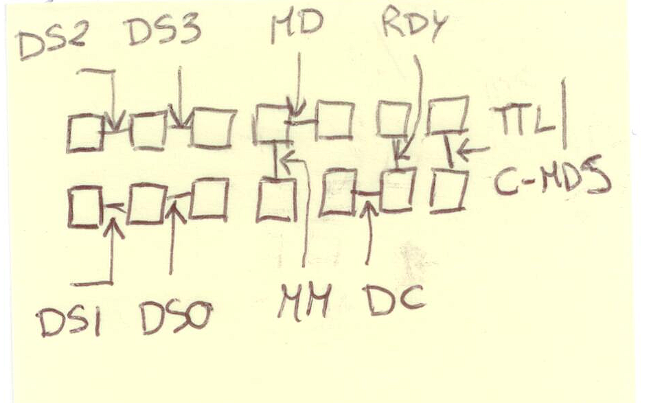

Sai mica come posso colegare il drive floppy un chinon fx-354 al pc per testarlo?

Messaggioda cpiace64 » lun giu 25, 2012 11:27 pm
non trovo info su quel floppy, non hai una foto del lato connettori e jumper

Messaggioda jackie2_it » mar giu 26, 2012 8:52 am
cpiace64 ha scritto:non trovo info su quel floppy, non hai una foto del lato connettori e jumper
Stasera faccio una foto e ne posto il link.

Messaggioda jackie2_it » mer giu 27, 2012 9:18 am
Ciao come promesso ti posto un disegno dei pin dietro al floppy disk fammi sapere se è leggibile.

Messaggioda cpiace64 » mer giu 27, 2012 9:55 am
setta DC al posto di RDY
setta DS1: invece di DS0:
gli altri non ricordo, avevo degli appunti da qualche parte

Messaggioda jackie2_it » mer giu 27, 2012 10:49 am

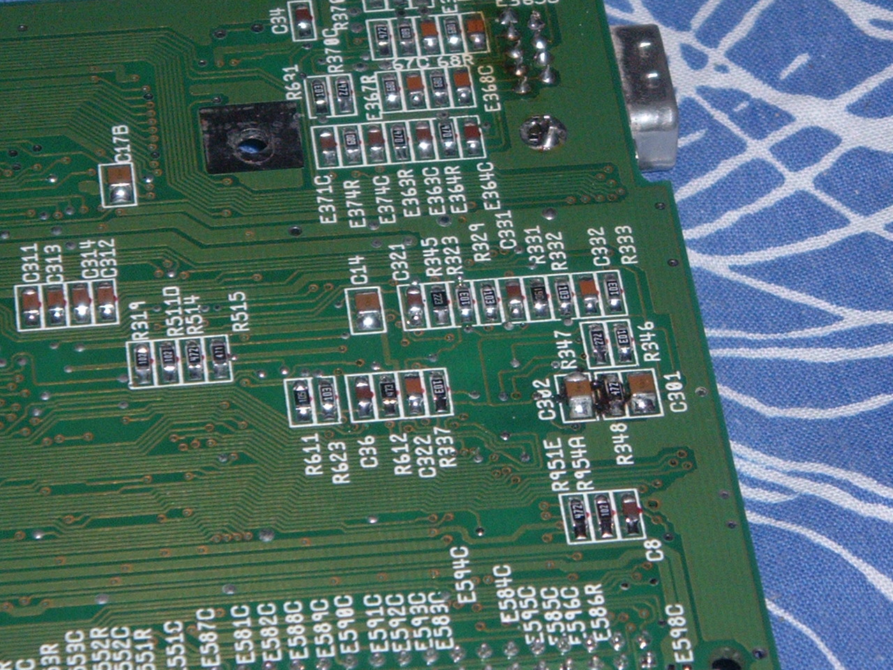

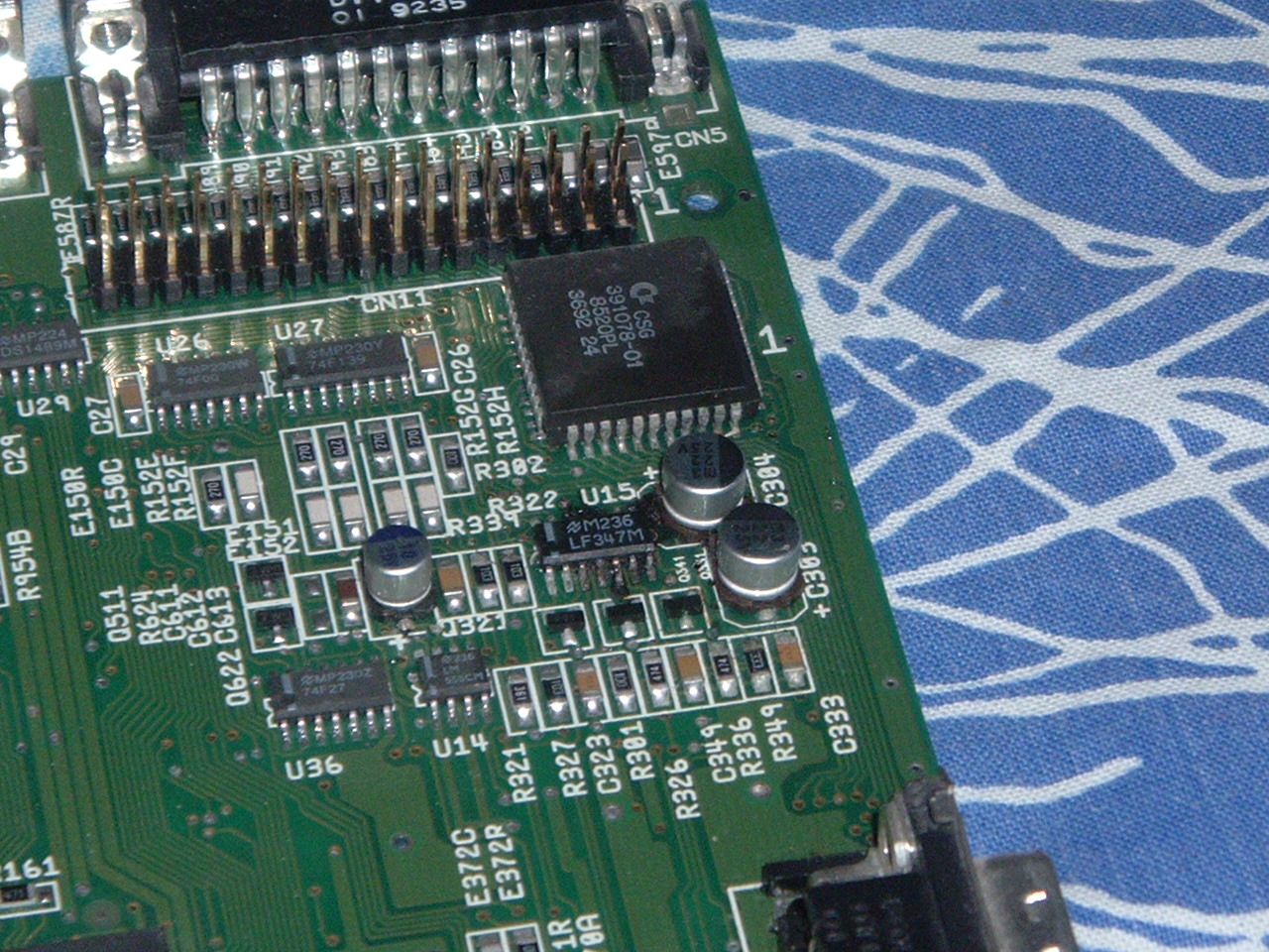

Messaggioda jackie2_it » mar lug 17, 2012 9:22 pm
Ciao a tutti purtroppo ho avuto un pò di impegni e poco tempo da dedicare al mio amiga 600 un pò malaticcio ma finalmente le vacanze sono arrivate ecco le foto dei componenti bruciati sulla scheda dite che possono essere loro la causa del malfunzionamento del mio amiga?
un componente bruciacchiato è la resistenza r348 e il componente lf347 qualche consiglio da darmi?

Messaggioda cpiace64 » mar lug 17, 2012 9:55 pm
il chip dovrebbe essere quello audio e rimuovendolo potrebbe tornare a funzionare

Messaggioda jackie2_it » sab lug 21, 2012 3:19 pm
Ho tolto quel componente ma non e cambiato nulla qualche idea?

Messaggioda Mck » sab lug 21, 2012 5:02 pm
Se si sono bruciati R348 e lf347 temo ci sia stato uno sbalzo di tensione.
Nei tuoi post non indichi se il problema è solo riferito all'audio o anche non ottieni niente a schermo.
Se sei con schermo nero prima cosa è controllare il reset dell'amiga.
Cerca l'integrato NE555 (U14 si trova sotto il lettore floppy) e misuri la tensione sul pin3 devi misurare circa 2,5 volt ad amiga appena acceso per poi tornare di nuovo a 0 dopo circa 2-3 secondi (collega i puntali del tester prima di accenderlo).

Messaggioda jackie2_it » sab lug 21, 2012 5:43 pm
Altro problema nel dissaldare il lf347 mi sono accorto che si sono tolte 3 piazzole sotto l'integrato può essere un problema?
Ecco i miei retrocomputer
jackie2_it
Messaggi: 93
Iscritto il: mar giu 12, 2012 5:08 pm
Re: Riparazioni Amiga
Messaggioda Mck » sab lug 21, 2012 6:46 pm
Si bisogna ricostruire i collegamenti per ripristinare l'audio (serve il numero dei pin staccati per vedere dove collegarli).
