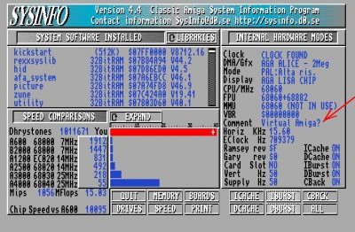

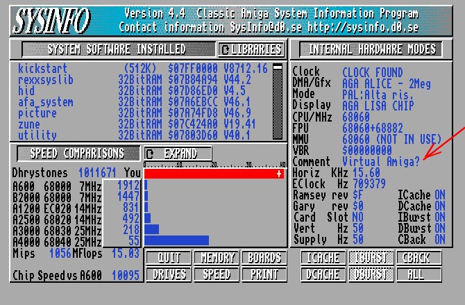

SYS info è una applicazione inutile per WinUAE lo vede come "Virtual Amiga?" vedi screenshot e riporta dati sballati.
