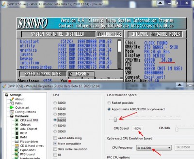

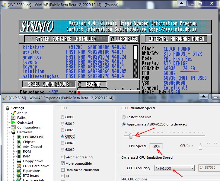

Come dice Seiya i 16 MB li vedi, guarda screenshot, ma è una configurazione similare ma non è la tua !

Ho fatto la prova, è venuta esattamente come la tua, ma è ben lontana dalla realtà, le prestazioni non sono paragonabili a quelle sulla macchina reale.

Messaggioda AMIGASYSTEM » ven dic 18, 2020 2:27 pm
Come detto anche su veri Amiga con espansioni di marchi diversi hanno prestazioni differenti, poi come già detto tante volte dipende dal PC in uso, dalla sua scheda Video e dalla sua scheda Audui, faccio ancora un esempio ! se hai un PC scarso non potrai emulate mai un OS4.1, diverso invece se hai un PC Moderno e Potente dove OS4.1 gira come su un Vero Amiga e anche più lo sarà nei prossimi PC più performanti.
In ogni caso per avere una velocità vicina alla macchina reale non va utilizzato JIT e va calibrato il CPU Speeed, il Vycle-exact e la CPU Emulation Speed.
Se l'emulazione non ti va bene non la usare perchè questa è stata concepita per avere il massimo e non il minimo delle prestazioni.
