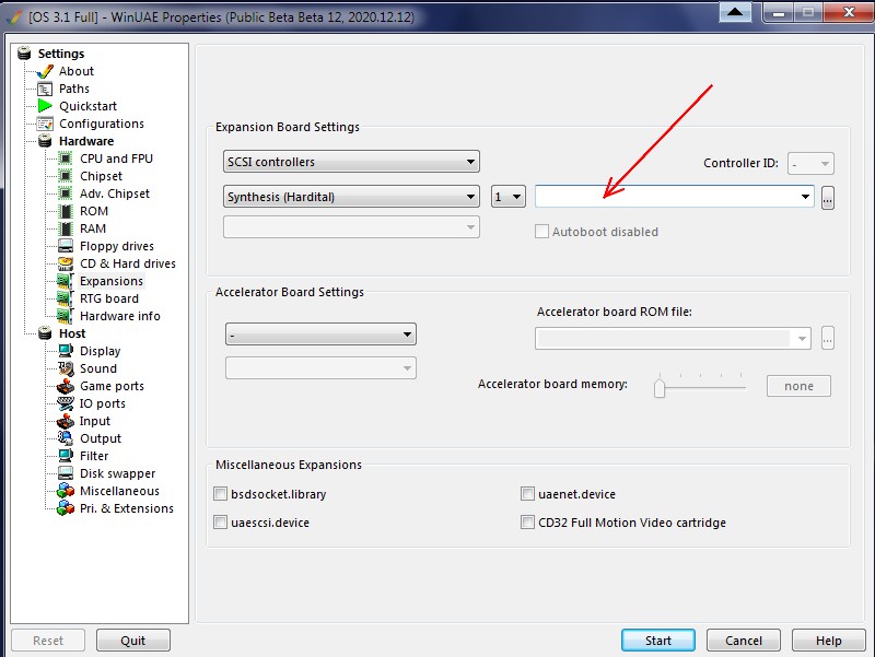

Messaggioda AMIGASYSTEM » sab dic 12, 2020 11:19 pm
GianDO ha scritto:
AMIGASYSTEM ha scritto:Prova ad emularmi questa macchina: A2000 + 68030@25MHz + 68882@25MHz + 2MB Chip + 8MB Fast + SCSI Hardital Synthesis + Hardfile
Vediamo cosa ti viene fuori. Io non sono riuscito ad emulare i processori di cui sopra.
PS: Hardital Synthesis è presente nell'ultima beta di WinUAE, ho fornito io personalmente la mappatura della ROM a Toni che ha provveduto ad inserirla.
Al momento non ho la ROM appena mi capita lo faccio volentieri come ho fatto con tutti gli altri Hardware emulati !

Messaggioda AMIGASYSTEM » dom dic 13, 2020 1:50 am
Non basta l'Emulazione Hardware dovrebbe servire anche il file Rom (.bin)
EDIT:
Ho scaricato da The Zone su EAB la versione aggiornata dell'archivio "expansion_boot_roms" che include "Hardital Synthesis.bin" probabilmente questo è il file dovrebbe servire allo scopo.

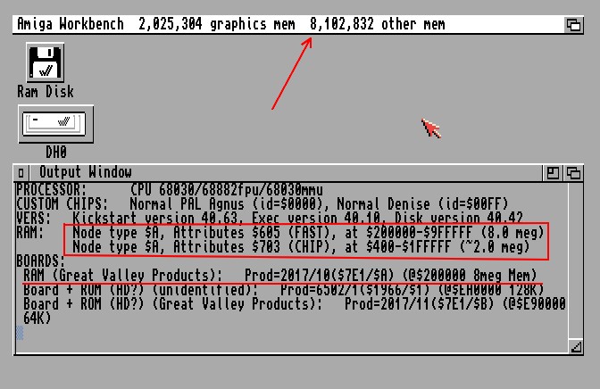

Messaggioda AMIGASYSTEM » dom dic 13, 2020 10:12 pm
GianDO ha scritto:
Seiya ha scritto:Inoltre sul mio A2000 reale ho oltre agli 8MB RAM dell'acceleratore anche gli 8MB di ram di un controller SCSI GVP Impact per un totale di 16 MB cosa che a quanto pare non posso replicare in WinUAE..
Sei sicuro? non diamo informazioni sbagliate se non si conosce WinUAE !!!
Messaggi: 5654

Messaggioda AMIGASYSTEM » lun dic 14, 2020 1:01 pm
GianDO ha scritto:
Ho provato a fare come nella tua immagine, ma il Workbench me ne fa vedere sempre 8
Come detto è solo un problema di conoscenza, con WinUAE si può configurare una infinità di Hardware, basta solo sapere come configurare, vedi screenshot !!!
Messaggi: 5654

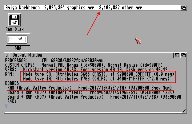

Messaggioda AMIGASYSTEM » lun dic 14, 2020 4:18 pm
Seiya ha scritto:e infatti quello screenshot dimostra che non funziona quello che GianDo ti ha chiesto: 16 MB di memoria Fast divisa in due moduli da 8 MB. Non è la stessa cosa di impostare WinUAE con 16 MB, ma di emulare una sim da 8 MB + una espansione di memoria su un controller SCSI.
Usando il comando "Avail" lui mostra solo 8 MB di Fast anche se Winuae è impostato per 2 moduli da 8 MB.
Seiya ma hai guardato bene lo screenshot? non ci sono 16 MB di memoria Fast impostata su WinUAE, ma ci sono 8MB di FastRam del Systema più 8MB di FastRam della GVP e devrobbe essere cos' nella realtà.
WinUAE ha una opzione del genere perchè puoi effettivamente impostare per avere 2 moduli da 8 MB, ma il sistema ne vede solo 8 e non 16. Non so se è normale per AmigaOS questa cosa. Ci sono effettivamente 16 MB, ma ne vede solo 8.
Credo sia normale, sul tuo PC la Ram che hai sulla Scheda video viene sommata a quello del sistema? non credo, se vai sulle proprietà del sistema vedrai solo quella del sistema !!!
Ci sono 2 problemi però: non funziona in presenza dell'RTG e il sistema come detto vede solo 8 MB. Il secondo modulo anche se impostato, il Workbench non lo mostra e nemmeno i programmi diagnostici.
Non cambia nulla anche con un sistema RTG, vedi screenshot allegato sotto
