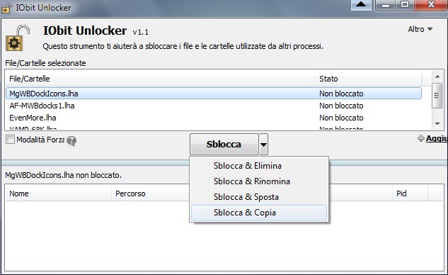

Toni credo abbia capito bene ed ti ha risposto dicendo: "Forse il "diskchange "RDH0:" potrebbe espellere l'unità .. Ci penserò.
I "RDH0: altro non sono che le Cartelle, i Volumi o gli Archivi che tu trascini, per intenderci se tu vai su Dopus4 e clicchi su "DH0" questo ti mostrerà il contenuto dell'hardisk, se invece digiti "RDH0" vedrai il contenuto di quello che hai trascinato sul Workbench eccetto i floppy.
In ogni caso la soluzione per sbloccare cancellare uno o tutti i file che hai trascinato sul Workbench esiste, puoi usare Unlocker o IOBit Unlocker, queste applicazioni con il semplice tasto destro del mouse consentono di Sbloccare, Eliminare, Rinominare o Spostare qualsiasi file che vuoi anche se bloccati in uso dalle Applicazi.

Si lo so... quante volte saranno che mi indichi questo unlocker ? Lo conosco :)

DjDiabolik ha scritto:Si lo so... quante volte saranno che mi indichi questo unlocker ? Lo conosco :)
Scusami credevo ti fosse sfuggito visto che non lo hai mai nominato
Cmq sia c'è un'altra cosa che ho notato... che se tu fai il drag&drop con un file 1.lha. Poi fai ciò che ti serve....... poi magari fai di nuovo il drag&drop per un file 2.lha da questo momento in poi il file 1.lha puoi cancellarlo tranquillamente da windows senza usare unlocker.
No questo non dovrebbe accadere, che versione di WinUAE stai utilizzando? a 32 0 64 Bit?
Di solito tutti i file trascinati sul Workbench restano in uso e quindi non cancellabili fino all'uscita di WinUAE o forzando con una delle utility citate.
Diverso se invece i file si trovano in una cartella e tu trascini la cartella, in questo caso potrai eliminare tutti i filecontenuti nella cartella lato Windows ad esclusione della cartella.
Io uso questa tecnica per cancellare i file, inoltre visto che uso sempre la stessa chiamata "Share" posso anche smontarla dal Workbench con un click, naturalmente va via dal Workbench ma non potrà essere eliminata da Windows, allego un mio video esaustivo:
