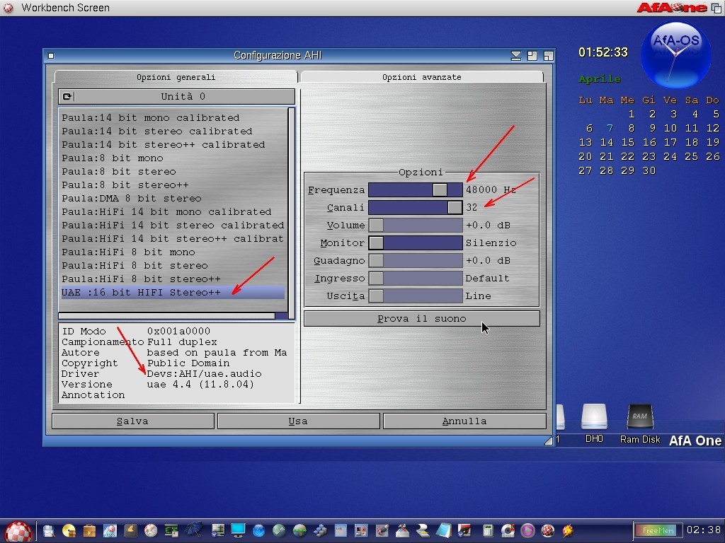

Come detto in privato su Amiga va bene paula 8bit fast stereo ++, su WinUAE invece è molto meglio settare UAE HiFi 16BIT, migliore qualità migliore potenza, uno dei tuoi errori poteva anche essere causato dalla mancanza del driver Audio UAE nel sistema, se questo fosse stato settato nelle prefs di AmiDuke o AmiQuake2.

AMIGASYSTEM ha scritto:Come detto in privato su Amiga va bene paula 8bit fast stereo ++, su WinUAE invece è molto meglio settare UAE HiFi 16BIT, migliore qualità migliore potenza, uno dei tuoi errori poteva anche essere causato dalla mancanza del driver Audio UAE nel sistema, se questo fosse stato settato nelle prefs di AmiDuke o AmiQuake2.

Messaggioda AMIGASYSTEM » mar apr 07, 2020 2:11 am
OVERTUNE2005 ha scritto:Cos'è il driver audio uae?
Si tratta di un normale AHI Driver, nell'archivio WinUAE nella cartella Programs c'è un archivio chiamato "ahidriver.zip" che contiene il Driver ovvero i file "uae.audio" e "uae" che devi copiare respettivamente in DEVS/AHI e DEVS/Audiomodes, fatto questo troverai in AHI Prefs il nuovo Driver chiamato appunto UAE 16 Bit HiFi Stereo +++, vedi screenshot !

Messaggioda Seiya » ven mag 15, 2020 9:11 pm
OVERTUNE2005 ha scritto:Ottimo. Grazie!
i driver UAE se usi un Amiga reale non servono a niente. Vengono automaticamente ignorati.
Re: AmiQuake2 AGA
Messaggioda AMIGASYSTEM » ven mag 15, 2020 9:43 pm
Su un Amiga Reale nessun Driver nativo WinUAE che sia Audio, Video, Rete, lettore CD etc.. può funzionare, stessa cosa succede se utilizzi Driver nativi per Dispositivi o espansioni terzi. Un esempio per tutti il lettore CD dove su Amiga esitono numerosi Device CD alcuni dei quali funzionano solo in presenza dell'Hardware designato.
