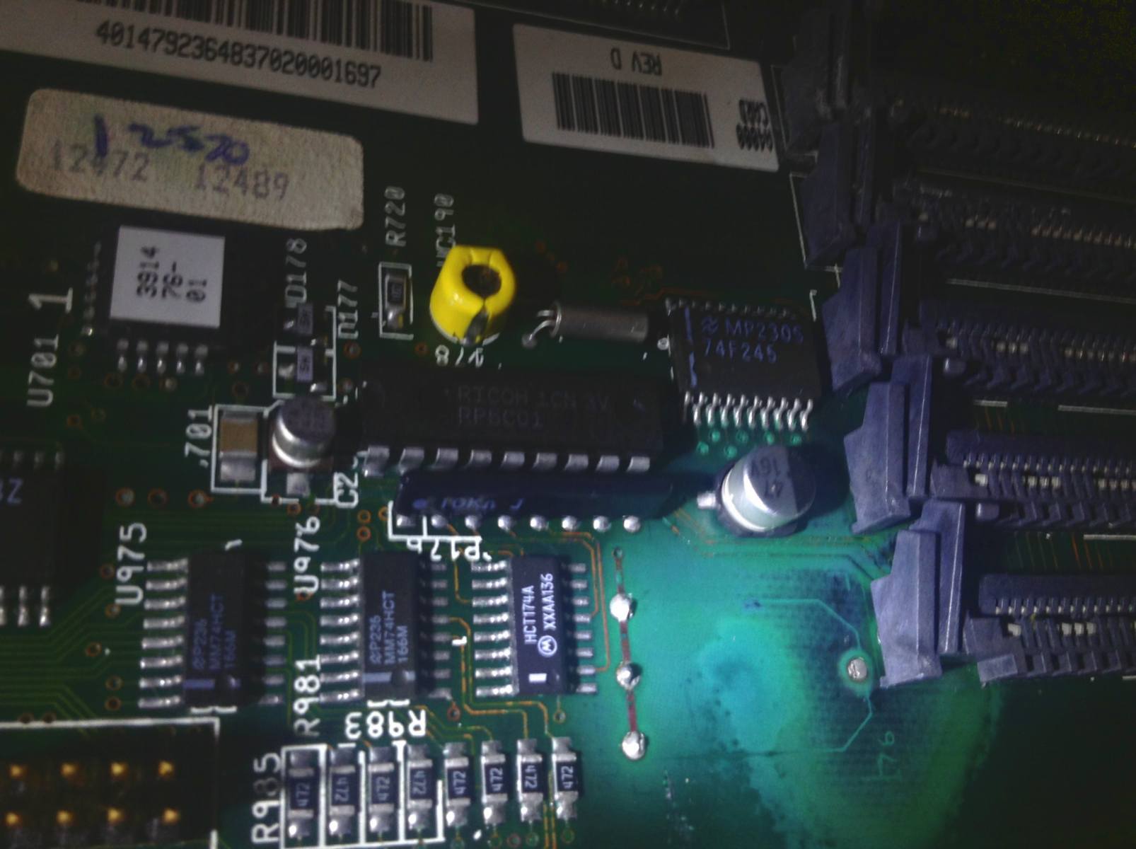

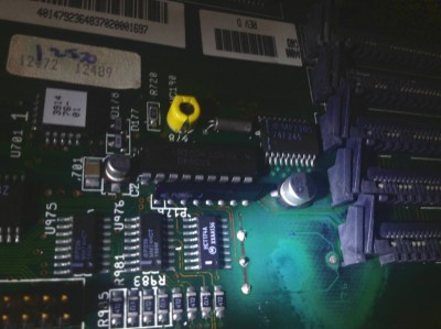

Perfetto. Allora non va...peccato perchè sto 4000 mi sembrava davvero in splendide condizioni, invece, una volta esaminato per bene, ho trovato la solita perdita di acido maledetto. Rimossa la batteria la situazione è questa:
Ho tolto l'ossido con la solita soluzione di acqua distillata ed alcol. Non era molto. Ho fatto asciugare con un fon infine ho provato ad avviare lasciando tutte le periferiche staccate, solo cavo video rgb, scheda cpu e ram (ho fatto un tentativo anche senza ram). Ho aspettato anche fino a 5 minuti ma niente da fare: schermo grigio e niente più.
Non vorrei fare danni oltre quelli che ci sono e vorrei provare a farla riparare da qualcuno più esperto di me (e non è difficile :ride: ), chiaramente pagando quanto dovuto. Quindi sono qui e aspetto consigli o proposte. Ho provato a contattare qualcuno direttamente ma non ho preferenze. Io abito a Roma e credo che dovrò comunque spedire.
Mi dispiace davvero perché la macchina sembrava davvero ottima, ben tenuta :triste:

Pensavo peggio, invece con un saldatore e dei fili non è impossibile recuperare i tracciati, che non sono poi cosi complicati da ripristinare, tracciando di nuovo sulle tracce corrose nei punti che iniziano a essere a posto, fili di rame e stagno. basta seguire i percorsi e si può ripristinare anche da punto a punto dove partono i tracciati del circuito.
Ripristinati i tracciati , 90 su cento secondo me il 4000 parte...
Pulisci bene anche il cip... che nel primo da sx, vedo ancora dell'ossido entrare nei piedini. :ammicca:
Poi se usi altro al posto dell'acqua e alcool è meglio... tipo spray per contatti con un cottonfioc o altri prodotti per circuiti, meno aggressivi per rimuovere l'ossidazione.
Alcool e acqua fanno poco e nulla.

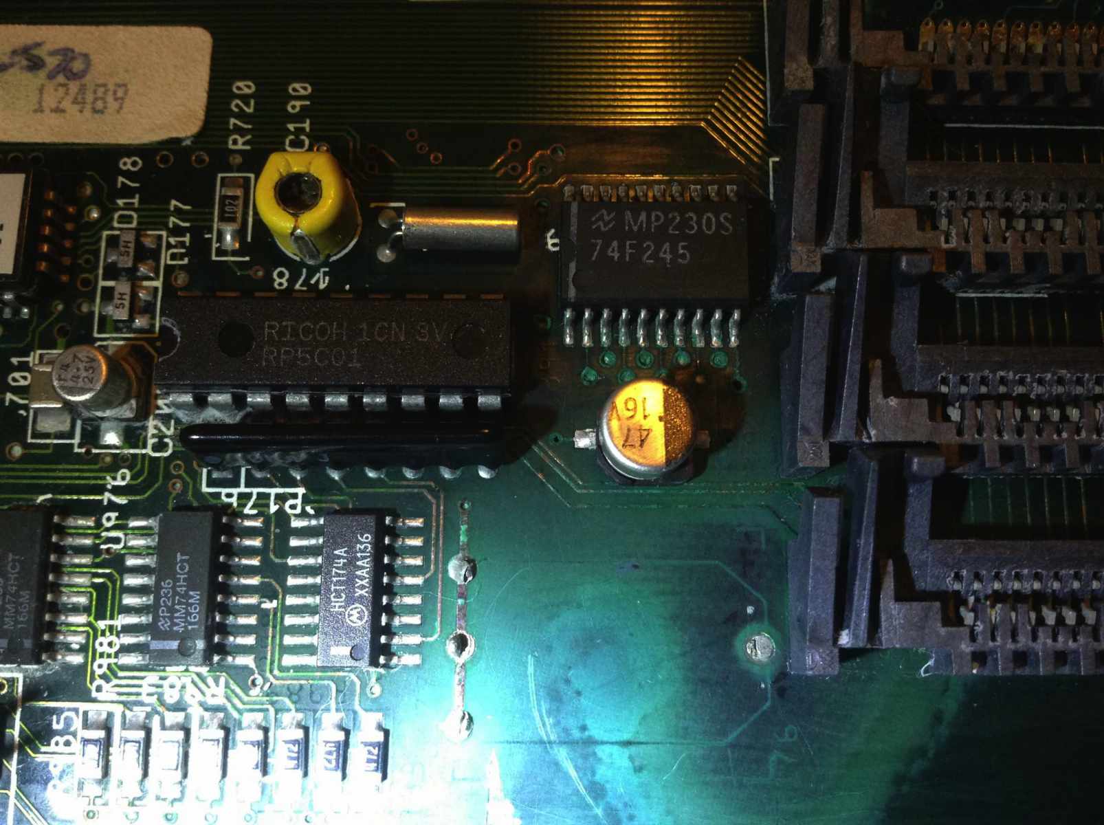

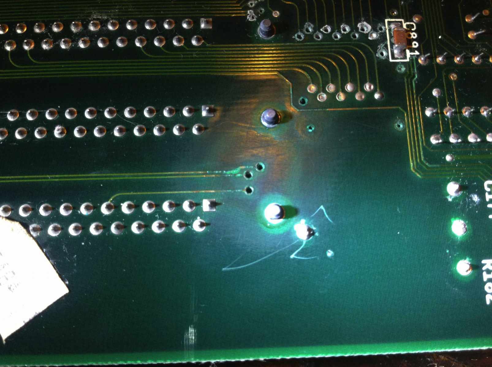

Questa mattina ho seguito i consigli di Mac ed ho provato a pulire meglio le zone ossidate con un prodotto per circuiti elettrici che avevo a casa. Il risultato è questo:
Purtroppo il risultato è lo stesso: accendo il 4000 con la sola scheda cpu, memoria (ho provato anche a toglierla) e scheda zorro (anche no), lo schermo del tv cambia da nero a grigio scuro e poi più niente anche per 10 minuti. Ho provato anche ad attaccare la tastiera e noto che il caps lock si accende e spegne correttamente se premo il tasto e se provo il reset ho il caos che lampeggia un attimo.

Scusa ma si vede che le tracce del circuito sono parecchio andate, possibile che non vedi dove fare i ponti?
Lo vedo io da qui, la scheda ora è pulita è pronta per ricostruire le parti mancanti con dei ponti di filo che basta saldare dall'inizio traccia interrotta all'altro ... cosa che si trovava anche nelle normali schede A1200 revisionate... con fili che partivano dal Kickstart per ovviare a delle incompatibilità SW.
Se non sai dove mettere le mani è un'altro conto, ma da quello che vedo, se ci ragioni un pochino, rifare i contatti corrosi sostituendoli con filo e saldature è un lavoro di 20 minuti.
Finchè non le ripristini, per forza che il 4000 non da segni di vita.

Dalle foto ci sono 2-3 piste andate inoltre occorre controllare i fori passanti per portare le piste dalla parte superiore alla parte inferiore potrebbero essere interrotte anch'esse.
