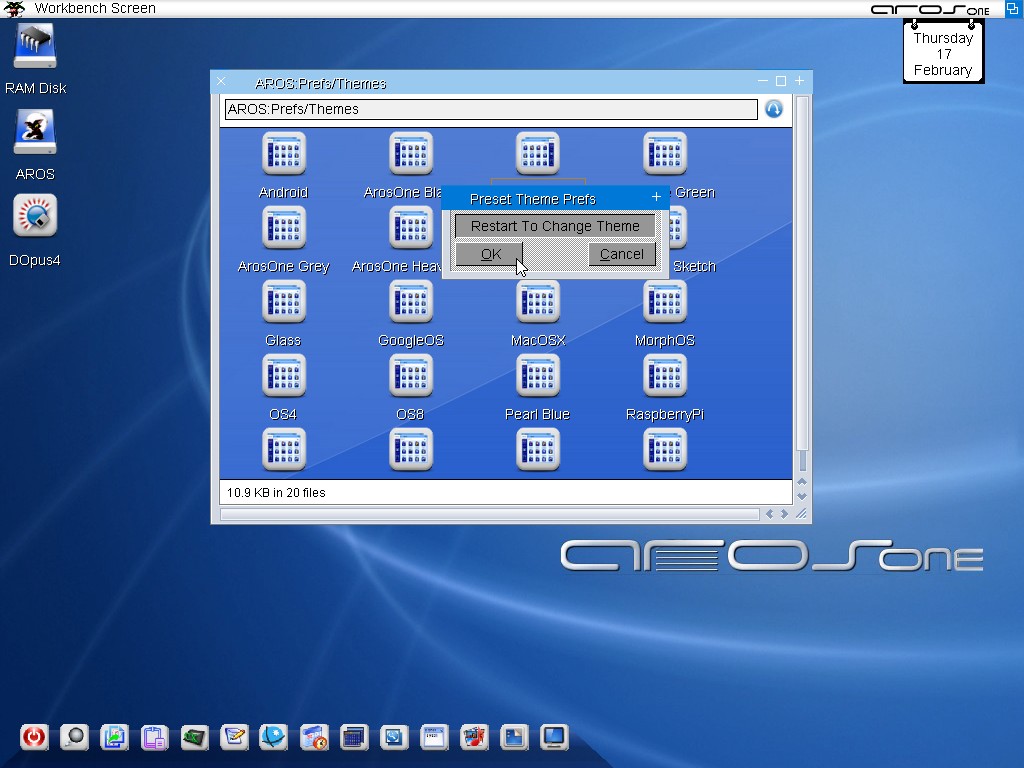

Re: A1200 – problemi vari (instabilità) e relative domande
Messaggioda AMG_Novice_Usr » gio feb 17, 2022 9:12 pm
Si Failsafe boot avvia diciamo con una sorta di sistema pulito, non ho verificato cosa disattiva, ma per esempio se hai un sistema RTG questo si avvierà in PAL.
Ho verificato che Failsafe boot disattiva le preferenze (detto in altro modo, non carica le preferenze), ma questo me lo aspettavo.
L'ho notato perchè avviando in modalità normale, vedo che il cursore del mouse è sottoposto ad un'accelerazione dovuta al mio setup in sede di:
Sys: Prefs/Input
l'accelerazione del cursore è palese, e comoda se si ha poca superficie a disposizione sulla quale far scorrere la pallina del mouse.
Se avvio OS3.2 in modalità failsafe (provvisoria), il cursore non è accelerato, segno che la preferenza:
ram_disk: env/sys/input.prefs
non viene caricata dal sistema in modalità failsafe, pertanto credo che nessuna preferenza.prefs venga caricata.

Con un po' di fantasia su Amiga puoi creare tutti gli script che vuoi, in molti casi avrai bisogno di un riavvio per cambiare le preferenze salvo tu su OS3 non abbia installato l'estensione AfA OS come dimostrato nel video.
Ti allego due miei script che ho creato per il mio AfA One e AROS One, in entrambi gli script ci sono più comandi di preferenze, il famoso "Theme"
Questo è quello che uso su AfA One, aggiungerò una descrizione per il primo comando in modo da interpretare lo script, gli altri sono uguali cambia solo il comando e il nome del file.prefs
Workbench AfAOneBlu/Workbench.prefs USE
WBPattern FROM AfAOneBlu/WBPattern.prefs USE
Pointer FROM AfAOneBlu/Pointer.prefs USE
Font FROM AfAOneBlu/Font.prefs USE
Palette FROM AfAOneBlu/Palette.prefs USE
Workbench -> Comando di sistema
AfAOneBlu -> Cartella che contiene i file.prefs
Questo è lo script che uso su AROS One, più complesso ma più facile da interpretare, qui una volta eseguito si aprirà un request di conferma e la possibilità di riaviare il sistema (vedi screenshot), questo script include Script Amiga DOS:
RequestChoice >ENV:rcnum "Preset Theme Prefs" "Restart To Change Theme" " _OK" "_Cancel"
If $rcnum EQ "0"
Quit
Else
Skip $rcnum
EndIf
EndIf
LAB 1
C:Copy SYS:Prefs/Presets/Config-Apparence/ArosOne-Blue/theme.var to SYS:Prefs/Env-Archive/SYS/
C:Copy SYS:Prefs/Presets/Config-Zune/White/global.prefs to SYS:Prefs/Env-Archive/Zune/
C:Copy SYS:Prefs/Presets/Config-Wanderer/Blue/global.prefs to SYS:Prefs/Env-Archive/SYS/Wanderer/
C:Copy SYS:Prefs/Presets/Config-Pointer/White/Pointer.prefs to SYS:Prefs/Env-Archive/SYS/
Wait 2
C:reboot
LAB 2
Quit
