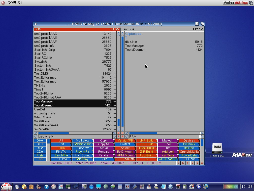

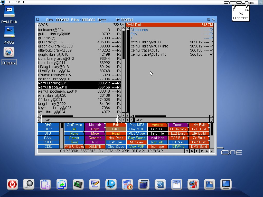

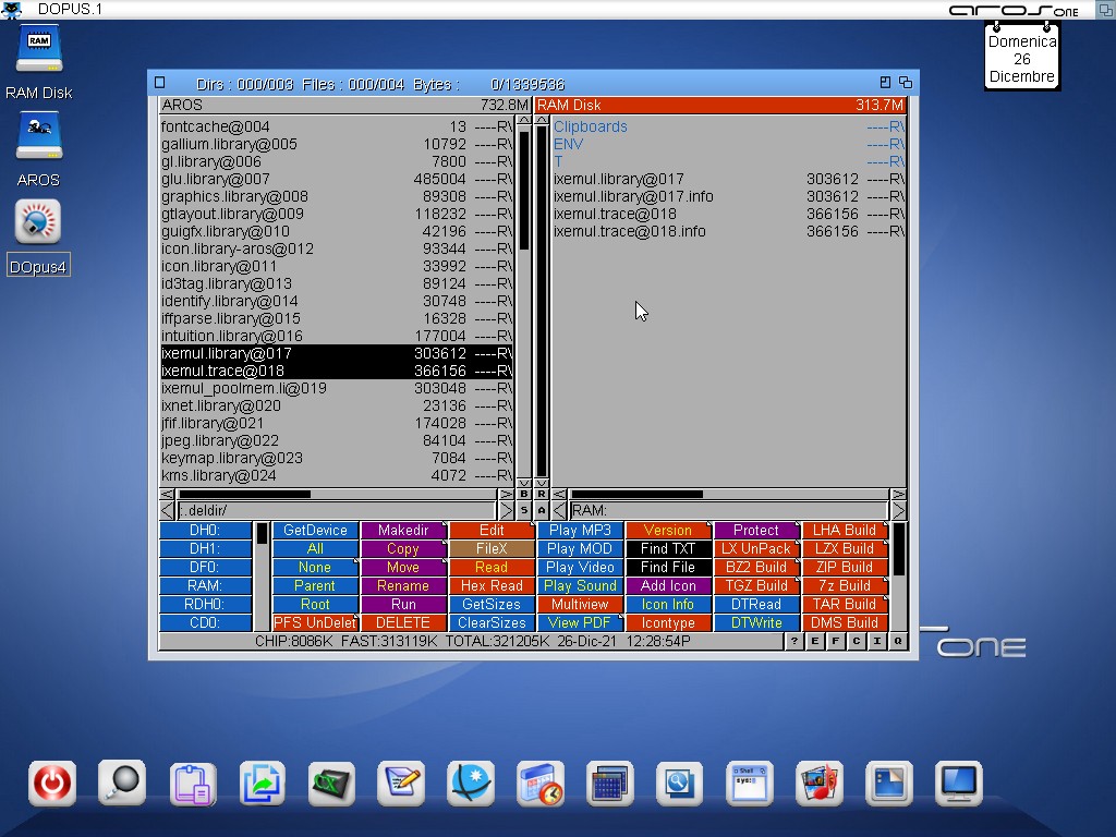

No ancora meglio, non un solo file, ma tutti gli ultimi file eliminat, è una directory di una certa grandezza che si aggiorna automaticamente aggiungendo i nuovi file cancellati eliminando i più vecchi.
Qui SFS ha un punto in più rispetto a PFS, in pratica può eliminare definitivamente i file recuperati da questa cartella, PFS non può eliminarli perchè protetti da scrittura, l'utente non può modificare il flag di sola lettura
Poi chiarire meglio? Non ho capito ...
Sapevo che ti saresti incuriosito, si tratta di due parloline magiche che hanno un nome diverso per i due Filesystem, allego uno screenshot dove su AfA One (SFS) mostro i file della .deldir mentre su ARS One 68k (PFS) mostro i file nella .recycled
Su PFS devi rinominare i file eliminando l'estensione aggiunta, su SFS invece il nome file è uguale a quello eliminato

Messaggioda AMG_Novice_Usr » lun dic 27, 2021 6:09 pm
Il solo Kick 3.2 non dice niente, occorre installare un OS 3.x altrimenti il Filesystem SFS non è riconosciuto
Ho anche provato ad installare OS3.2 sulla partizione UDH1, inizializzata e formattata in SFS\00 anzichè con PFS3AIO, ma su A600 reale basico ottengo lo stesso risultato, ovvero impallamento di Amiga, che si offende se le esponi una partizione bootable a bassa priorità, con un filesystem non compatibile (incompatibile con la CPU), quando poi però le esponi anche una partizione bootable ad alta priorità e con PFS3AIO, quindi un filesystem supportato ... vabbene ... ogni sistema ha i suoi giusti limiti, nessun problema ... pertanto è appurato che il problema è la CPU, 68000 e non 68EC020.
Il limite comunque c'è: se avessi scritto io il FW del kick3.2, come caratteristica fondamentale avrei previsto/implementato il seguente principio generale:
se abbiamo una partizione/volume dove ci sono problemi di visibilità, es: filesystem non supportato, magari con l'ausilio di un timer di watchdog, se entro un certo timeout il sistema non riesce a risolvere e montare la partizione, questa viene disabilitata (esattamente lo stesso procedimento che invece funziona, se passiamo attraverso il boot-manager "Amiga Early Startup Control"), dunque procediamo a tentare il bootstrap da una partizione, se esiste, bootable e con filesystem noto, cosa che nel mio caso c'è, ovvero UDH0, ad alta priorità, e con PFS3AIO.
PFS proprio per velocizzare usa una sorta di buffer di scrittura nella cache e che poi scrive entro una decina di secondi
è possibile imporre a PFS3AIO un comportamento stile "sync", o per meglio dire "fflush"?
O per lo meno diminuire la size di questo buffer di cache, così da migliorare/costringere le prestazioni realtime di effettiva scrittura su disco ...
Voglio dire, possiamo rinunciare a questo buffer di cache, che inganna l'utente?
Preferisco aspettare qualche secondo, ma avere la certezza che dopo quei N secondi (pochi), l'informazione è stata compiutamente scritta sulla memoria di massa in questione ...
Appena posso faccio qualche prova e ti faccio sapere!
