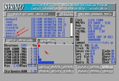

Messaggioda AMIGASYSTEM » gio dic 10, 2020 8:44 pm
GianDO ha scritto:Salve a tutti,
sto facendo diverse prove con WinAUE, ma ho notato che l'emulazione si discosta, in alcuni casi di un bel po', da ciù che avviene sulle macchine reali. Ad esempio ho creato un A2000 030 + MMU + 882 con 2M chip e 8 fast Z2 a cui ho aggiunto un controller GVP SCSI e relativo Hard Disk su cui ho installato WS 3.1 (su ROM 3.1). Ho notato che programmi tipo Sysinfo e WichAmiga si bloccano se faccio lo speed test, inoltre se faccio la stessa cosa con MC68000 Sysinfo mi dice che il processore va 28 MHz e WichAmiga mi dice che va a 9.5 MHz. Come mai?
Grazie
Ho provato a fare la tua stessa configurazione e SysInfo ha funzionato senza problemi, come puoi vedere dallo screenshot ha riconosciuto la GVP SCSI, CPU FPU e tutto il resto, domanda, tu hai configurato l'HardFile come HD Controller "HD GVP SCSI" ?

Messaggioda GianDO » gio dic 10, 2020 9:11 pm
Grazie
Si ho fatto cosi, ma come vedi anche tu hai un 68030 che va 7.09Mhz ..

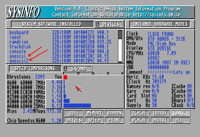

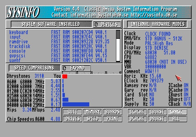

Re: Configurazioni WinAUE
Messaggioda AMIGASYSTEM » gio dic 10, 2020 11:54 pm
Come già detto bisogna conoscere bene WinUAE ma anche l'Amiga che si vuole emulare, io ho fatto una configurazione al volo dimenticando un settaggio. Volendo si può raggiungere i 200 MHz o più, poi basta una scansione Antivirus su PC o altre applicazioni in background per avere rislutati differenti, con WinUAE non si avrà mai una stessa "potenza" poi come detto dipende anche dalla CPU, Scheda Audio o Scheda Video che uno ha sul PC.
Rifatto la configurazione ....
