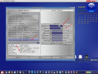

Messaggioda AMIGASYSTEM » mar apr 07, 2020 2:11 am
OVERTUNE2005 ha scritto:Cos'è il driver audio uae?
Si tratta di un normale AHI Driver, nell'archivio WinUAE nella cartella Programs c'è un archivio chiamato "ahidriver.zip" che contiene il Driver ovvero i file "uae.audio" e "uae" che devi copiare respettivamente in DEVS/AHI e DEVS/Audiomodes, fatto questo troverai in AHI Prefs il nuovo Driver chiamato appunto UAE 16 Bit HiFi Stereo +++, vedi screenshot !
