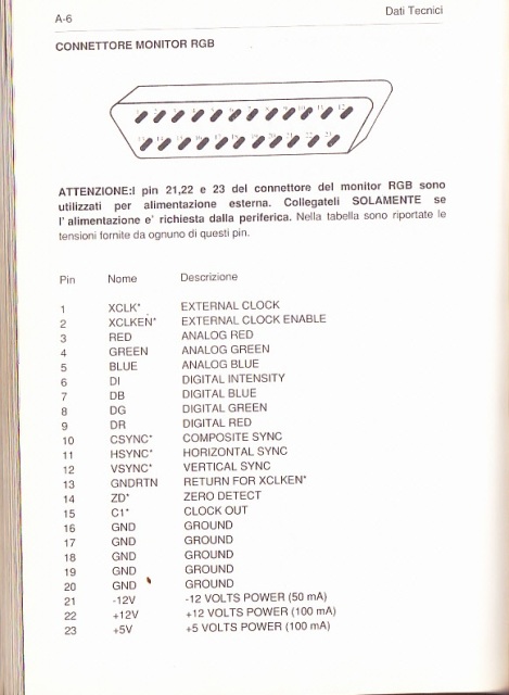

Nel A1200, nella porta monitor, in un paio di pin, è presente vi è una piccola tensione (ora non so se 12 o 5 volt).
Sapreste trovare uno schema elettrico di questa porta?
Mi serve per alimentare un genlock (che naturalmente si collega a questa porta) senza l'ausilio dell'alimentatore.
Il genlock funziona a 5 volt, ma se dalla porta escono 12 volte, metto una resitenza in serie, e porto il voltaggio al valore che voglio.
Desidero quindi solo sapere (con un bel disegnino però) quali sono i pin da quali posso "scroccare" la tensione che mi serve.

Messaggioda Enzo45s » dom dic 12, 2010 5:24 pm
Ecco a te il pinout :felice: direttamente dal mio manuale A500:

Messaggioda esketos » dom dic 12, 2010 11:20 pm
Very, very grazie!!!!

Messaggioda TheKaneB » dom dic 12, 2010 11:42 pm
esketos ha scritto:Very, very grazie!!!!
attento, quell'uscita ha una potenza molto bassa... Se il tuo genlock consuma troppo, friggi istantaneamente la scheda madre dell'A1200...

Messaggioda esketos » lun dic 13, 2010 12:13 am
Mi sa che 100 mA sono pochini (o al limite).
Ho due genlock, uno è un autoalimentato (ma non si riusciva a capire quali fossero i pin di alimentazione, per cui... il thread) mentre l'altro è sprovvisto del suo alimentatore originale (facilmente rimpiazzabile ora che cononsco i voltaggio dei componenti interni, ovvero 5v).
Però, per via della complessità del circuito elettronico di quest'ultimo genlock (che è molto più esteso e ricco di controlli del primo) forse l'assorbimento totale supera 100 mA.
Dovrei verificare.
Grazie comunque per la dritta :felice:
