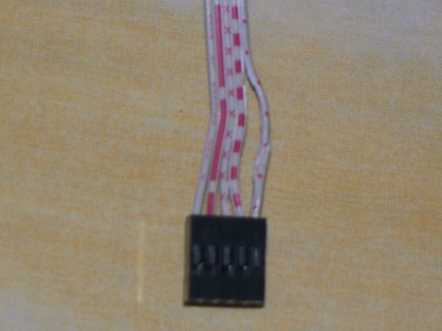

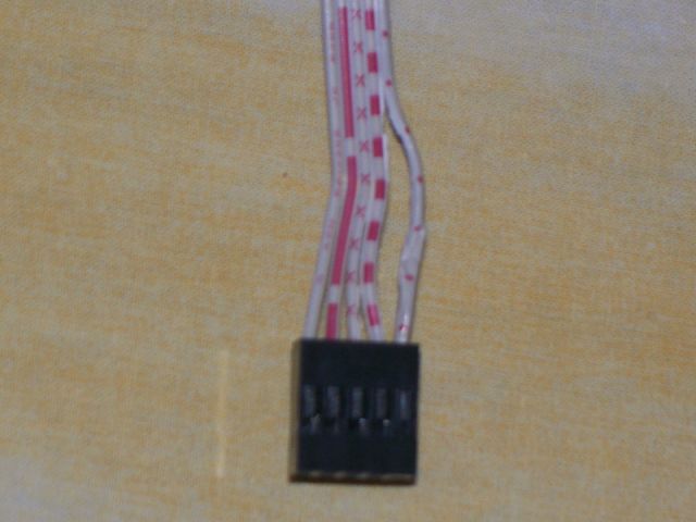

Poi ho spento l'A1 e ho reinserito il pannellino frontale sull'usb interna e dopo pochi secondi ho visto un po di fumo uscire dal lettore di memorie ,spento e scollegato il tutto il cavetto che andava dalla scheda al pannello era caldo ,sembra un sovraccarico o un corto.
Il pannellino è alimentato con un'alimentazione dal case e poi avevo fatto io il cavo che va alla scheda tagliando un cavo usb e saldandolo su un connettorino che si adattava a quello del cavo del pannello, visto che ha un connettore tipo quelli per essere collegati alle piastre madri.
Potrei aver invertito la polarità dell'alimentazione ,ma è strano che quel cavo l'avevo collegato prima alla scheda combo firewire usb2.0 e non era successo niente.

Ho staccato il pannellino e ho notato un cavo fuso, io l'avevo collegato così:
a partire da destra:
Vcc
data -
data +
gnd
la simbologia di questo tipo di cavi non la conosco ,avevo trovato degli schemi su internet, che mi davano i laterali l'alimentazione e i centrali la trasmissione dati.
Forse ho invertito il Vcc con il gnd ,qualcuno di voi conosce la simbologia?

Messaggioda heyvid » gio set 29, 2011 12:10 am
ghillo ha scritto:Ho staccato il pannellino e ho notato un cavo fuso, io l'avevo collegato così:
Vcc
data -
data +
gnd
La sequenza è corretta:
Vcc
data -
data +
gnd
però bisogna vedere se l'hai messo diritto, in caso contrario hai messo a massa i 5V
basta un comunissimo tester per verificare da che parte sono i 5V

Messaggioda ghillo » gio set 29, 2011 10:48 pm
Ho ricontrollato gli schemi su internet ,mi sono sbagliato :sbam: :sbam:
Mentre facevo il cavetto ho preso in considerazione lo schema lato hub o computer ,riferendolo alla stessa maniera sul cavetto :kaput:
adesso rifaccio il cavo e spero che il pannellino non sia rovinato definitivamente (anche se ho i miei dubbi).
