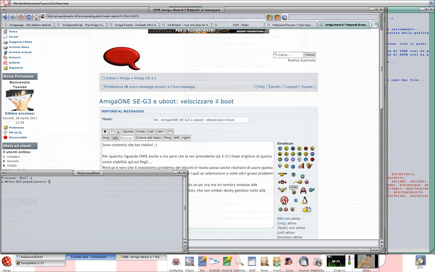

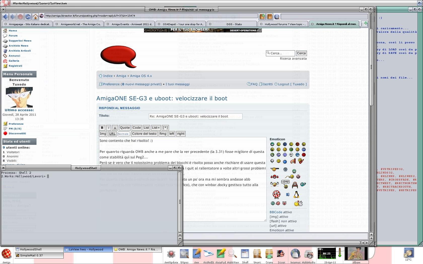

Per quanto riguarda il refresh non saprei, ho provato un po' ora ma mi sembra andasse abb bene....cmq io non ridimensiono mai(al max iconifico), che con winbar.docky gestisco tutto alla perfezione(gaurda la grab allegata :) )...
