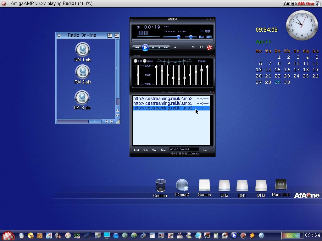

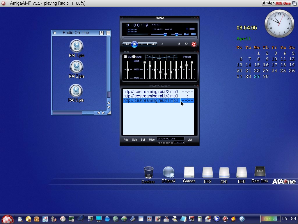

pvanni ha scritto:Per radio 2 ho usato una playlist come quella postata come esempio,
[playlist]
NumberOfEntries=1
File1=http://icestreaming.rai.it/2.mp3
l'ho provata sia con estensione .pls che con estensione .m3u, su AOS4 funzionano entrambe,
per cui potrebbe essere una differenza con OS3, però come sintassi è identica alle tue,
infatti per provare ho scaricato le tue playlist e ne ho semplicemente modificata una a caso
Grande, ora funzionano perfettamente RA1, RA2 e RAI3 (vedi screenshot), sbagliavo io qualcosa ... la vecchiaia :(
Questa è una dimostrazione che gli OT sulle discussioni possono essere costruttivi e aiutare la crescita e il sapere informatico, grazie pvanni e grazie anche a te Paolo, ora provo a portarmi le mie Radio preferite vediamo se riesco a farlo con Radio DJ e qualche Radio Locale !!!
