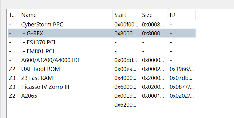

Messaggioda white » sab mag 02, 2020 8:49 pm
@wifi75
non preoccuparti, se non si chiede non si impara.
Io chiedo sempre :-)
carica la tua configurazione e poi metti uno screenshot di "hardware info" dal pannello di winuae
Ciao ci sentiamo domani, buona serata!

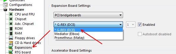

Messaggioda AMIGASYSTEM » sab mag 02, 2020 8:56 pm
wifi75 ha scritto:scusami con G REX cosa intendi? Se intendi il driver in winuae allora si. Perdonami se sono tonto ma no so ancora cosa sia il g-rex
Questa è la G-REX
Messaggioda wifi75 » sab mag 02, 2020 9:14 pm
ok grazie.
allora si sto usando la G-REX.
Adesso cerco in Rete per capire cosa è.

Messaggioda wifi75 » sab mag 02, 2020 9:37 pm
ah ecco è un'espasione pci.
