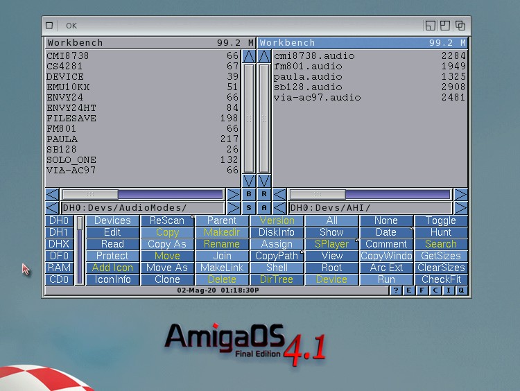

Messaggioda AMIGASYSTEM » sab mag 02, 2020 1:29 pm
Fogg_80 ha scritto:Mi lascia perplesso i “driver reali” su OS 4.1, però per provare non mi pare influente ora.
Non ti deve lasciare perplesso, mentre in OS3 per esempio puoi avere l'Audio a 16Bit emulata grazie al Driver Virtuale UAE.Audio, su OS4.1 devi avere i Driver veri, gli stessi utilizzati dal vero Amiga OS4 su macchina reale, stessa dicasi per tutto l'Hardware utilizzato su OS 4.1, Scheda Video, Accelerator Boards, preparazione HD etc. etc .
Questo è uno dei motivi per cui molti non emulano OS4.1 perchè a differenza della pappa pronta come per OS3 su OS4 devi configurare allo stesso modo del reale e avere tutti Driver che non trovi in WinUAE, noterai questa difficoltà appena inizierai l'emulazione.

Messaggioda wifi75 » sab mag 02, 2020 1:34 pm

Messaggioda AMIGASYSTEM » sab mag 02, 2020 4:24 pm
wifi75 ha scritto:@amigasystem come faccio a capire se il driver che sto scaricando da aminet è quello è corretto per os4.1?
Su Aminet oltre al Readme che lo cita, nella pagina delle News accanto al file da scarcare ci sono le iconine, la V verde gialla e rossa indica che il software è per OS3, la farfallina celeste per MOS (MorhOS), il gattino per AROS, la W per WarpOS e la Pallina Bianco e Rosso a scacchi per OS4, se queste icone sono raggruppate significa che nell'archivio ci sono gli eseguibili per tutti gli OS (da rinominare perchè e stata l'aggiunta l'esensione per distinguerli).

Messaggioda AMIGASYSTEM » sab mag 02, 2020 5:04 pm
wifi75 ha scritto:un paio di cosette:
ma perche se ordino le cartelle e le fisso poi se le chiudo e le riapro ritornano in modo disordinato?
Se usi "Fissa" fissi solo la posizione delle cartella e Icone File, se utilizzi "Fissa Finestra" memorizzerai solo dimensione e forma finestra se invece usi "Fissa Tutto" sarà memorizzato tutto ovvero file, cartelle e finestre.
Se a te questo non succede probabilmente anche qualche file di sola lettua, cosa molto stranoche accada !!!
il driver FM801 non so dove trovarlo non vorrei fare cavolate...
Ibrowser a volte mi si blocca non so perchè e mi tocca riavvaire...
Tutti i Driver audio OS4 li trovi QUI su os4depot (portale archivi come Aminet ma dedicato solo a OS4)
FM801 lo trovi nel CD di OS4.1
