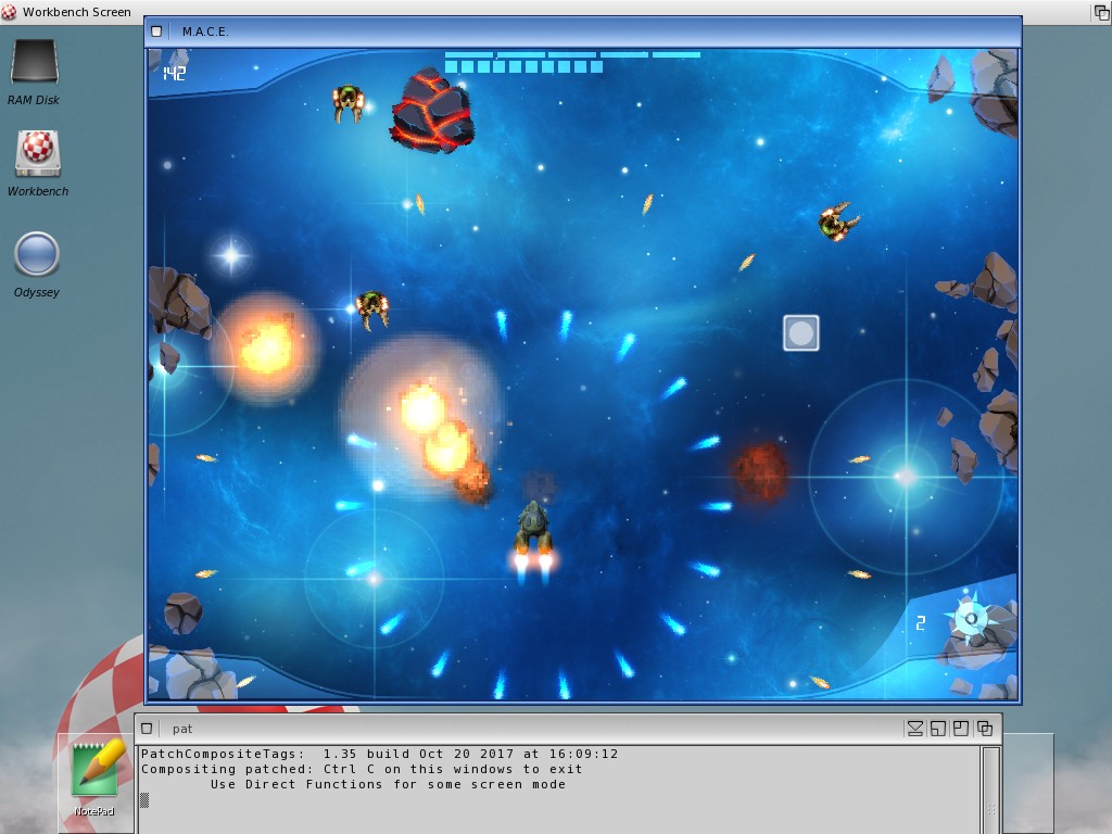

Messaggioda AMIGASYSTEM » dom feb 14, 2021 1:00 am
Paolo con la Patch Composite Tags come gira mace_demo ? sul mio DualCore il gioco è velocissimo !
Messaggioda white » dom feb 14, 2021 8:30 pm
@Carlo
Si Mace gira molto bene con PatchCompositeTag ma solo con uaegfx mentre con voodoo3 è più lento.

Messaggioda AMIGASYSTEM » dom feb 14, 2021 10:47 pm
Se devo essere sincero, ho provato MACE con la scheda Grafica Picasso IV e aveva la stessa velocità ma anche con UaeGFX senza Patch aveva la stessa velocità solo che la grafica era rovinata sui testi e nel menu.
Probabilmente MACE non richiede grosse risorse, ti ricordo che io ho sempre un vetusto DualCore con Win7 a 32Bit quindi solo 3GB di RAM scarsa.
Il mio test e lo screenshot sono stati fatti con la UAEGFX, nel 2018 uscita della Patch la Voodoo3 su WinUAE era un sogno ancora :)
Si Emulare OS4.1 per molti è stato solo curiosità e capriccio, come ripetuto più volte Amighisti "come una volta" sono rarissimi da incontrare, tutti i pseudi amighisti di oggi altro non sono che normali appassionati di giochini e collezionisti di vecchie carcasse Amiga, e molti di loro non sanno neanche installare un OS Amiga OS3 figurati se possono installare e gestire un OS 4.1 :)
Se ti ricordi abbiamo iniziato insieme ed erano in tanti quelli che volevano a tutti costi installare OS4.1 su WinUAE, molti hanno rinunciato perchè non avevano l'esperienza per installarlo, ci siamo riusciti in pochissimi, altri dopo il boom iniziale hanno man mano perso l'interesse per vari motivi, io per primo quando ho notato parti Linux nel sistema, mai piaciuta la filosofia Linux.
EDIT Testato Composite3DDemo sia con Voodoo3 che con UAEGFX e funziona bene solo che va a scatti per via del mio vetusto PC.
