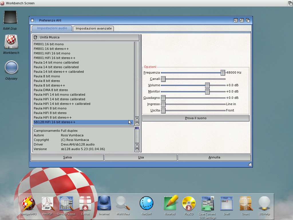

Seiya ha scritto:mixer mi dice che non ho nessuna scheda audio inserita.
Su AHI vedi e settato la scheda Audio che hai scelto di usare?
Messaggioda Seiya » mer set 02, 2020 11:43 am
Paula. ogni altra applicazione che usai AHI, funziona

Scusami se ti chiedo, ma ti voglio solo mettere al corrente della configurazione che devi fare in winuae, altrementi non funzionerà mai.
in expansion devi selezionare
g-rex oppure (nel tuo caso consigliata mediator) altrementi non puoi montare la scheda audio, paula non ti serve se non ha sentire solo il suono ma in realtà non serve al 4.1FE se non ha creare problemi vari credendo che l'audio funziona.
e poi mettere i driver sb128 che trovi su osdepot
fatto questo.
Lanci mixer è trovi la sb128
così hai configurato l'audio
In seguito una volta lanciato la prima volta mixer AMIUPDATE ti trova un aggiornamento appunto del mixer ( questo in teoria e facilmente aggiornabile offline ). vedi sempre osdepot
mixer 1.42 è la versione a cui si aggiorna
riassumendo expansion pci mediator
poi sound cards es1370 pci (sb128)
Spero di esserti stato di aiuto.
in AHI è presente sb128 da selezionare come detto da Carlo?

Messaggioda AMIGASYSTEM » mer set 02, 2020 2:10 pm
Si in AHI puoi optare per SB o FM

anche se mette G-Rex o Mediator, io come schede audio ho la: ES1370, FM801, Prelude, Prelude 1200, Toccata, UAESND Z2 e UAESND Z3. Anche impostando FM801, lato OS4 continua a vedere solo il paula. Vedo di scaricare i driver.

ES1370 equivale alla SB128 :-)
metti mediator come scheda PCI
ti consiglio di usare la SB128 settala a 32 canali a 44100mhz
su
music e canali 0-3
FM801 lasciala perdere è frutto degli esperimenti iniziali, anche andando bene non è compatibile al 100% per un sistema completo.
Ad esempio Quake 2 se si usa FM801 si blocca ogni tanto.
Se invece si usa la SB128 tutto funziona oltre ad essere più veloce nelle prestazioni globali nel sistema.
