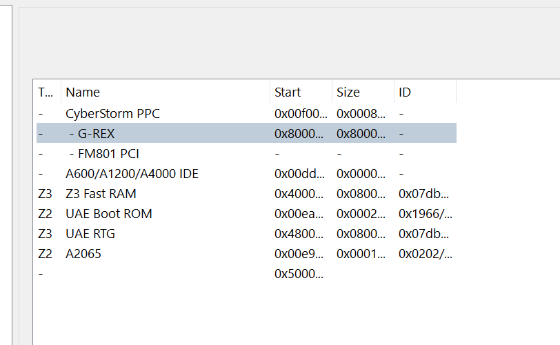

le fpu vanno abilitate? sul video che hai postato non ci sono tutti gli step della configurazione hardware corretta... magari se mi posti anche una configurazione di winuae la confronto con la mia.
intanto qui sotto la mia configurazione:

Messaggioda AMIGASYSTEM » sab mag 02, 2020 11:36 am
wifi75 ha scritto:perdonami ma UAEGFX va comiato in SYS:DEVS:MONITORS giusto?
mentre picassoIV dove va copiato?
Per comodità PicassoIV puoi copiarlo sempre in SYS:Devs/Monitors assieme a UAEGFX, questo perchè se decidi di avviare OS 4.1 con La Scheda Video "PicassoIV" ritroverai già montato il Driver e una volta andato in Screenmode troverei le Risoluzioni pronte per essere scelte, come mostrato in questo mio Vecchio Video.
Se Picasso IV non ti interessa (su alcune configurazioni hardwareè più veloce di UAEGFX anche se ha solo 4MB di RAM) puoi copiare e conservare il Driver "PicassoIV" in SYS:Storage/Monitors
Non ci sono molti benefici con al FPU ma comunque va attivata
N.B.: Evita di quotare per intero un argomento che precede la tua risposta (si creano problemi di lettura chi segue con piccoli monitor o cellulari), per gli altri eventualmente taglia e quota solo la parte interessata (come in questa mia risposta), adesso faccio io una ripulita ai tuoi post :ammicca:
In ogni caso segui i consigli di White che è più aggiornato su OS4.1 e sta facendo un bel lavoro per facilitare l'uso di OS 4.1 su WinUAE.
