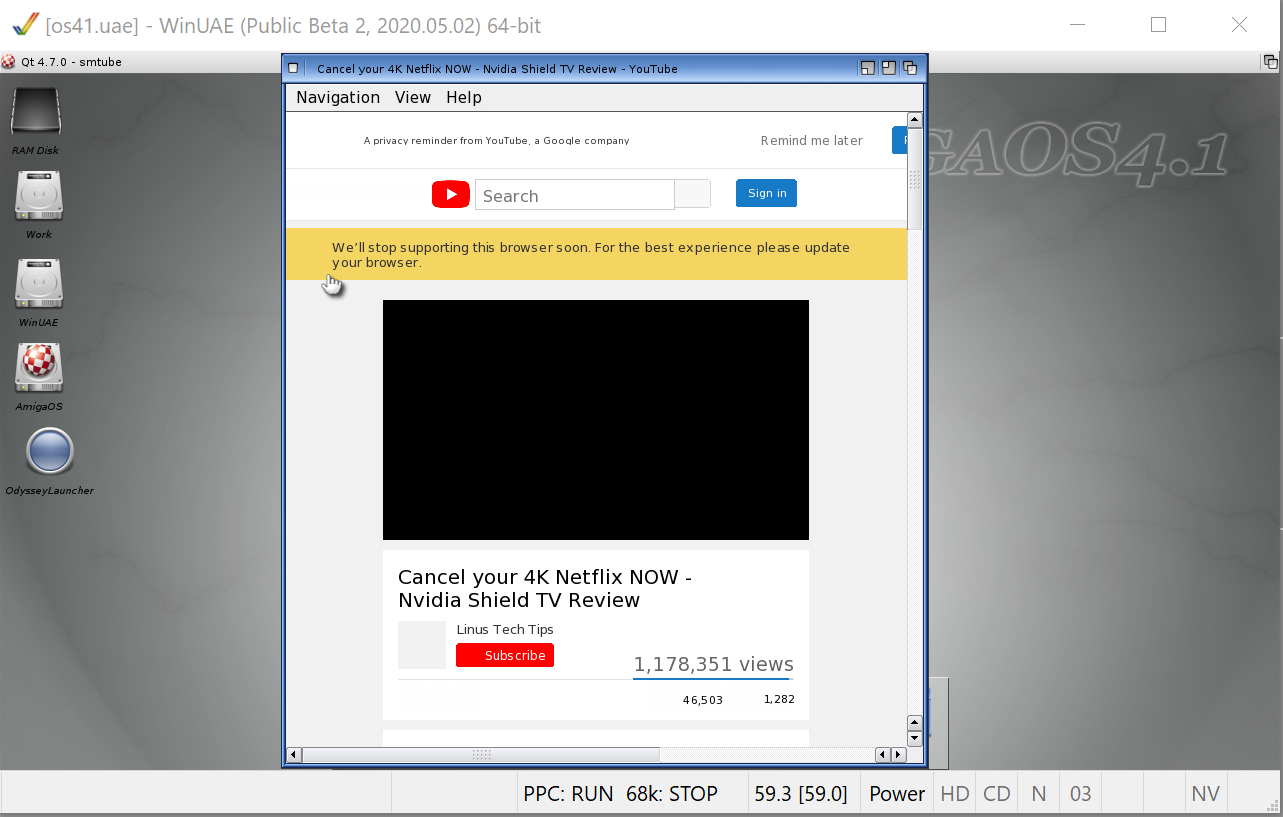

SMTube clicco su un video ma non si apre nessun file .ini di conseguenza non riesco a sistemare il file.
appare questo:
e ppi si blocca cioè non riesco piu a chiudere la finestra.
