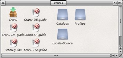

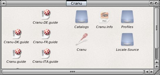

Con la Sam 460 quando scompatto un file le icone non vengono associate al programma come si vede nella foto 2 mentre conn la sam 440 mi venivano associate come la foto 1
si accettano quasiasi consiclio
foto1
foto2

Io la butto li, perchè ricordo che ci voleva un'aiutino per visualizzare le icone png:
Ma hai recuperato il PNG.library(?) che ti mostra le icone? Forse ti sei dimenticato che non era compreso in OS4.

Il programma powericons di elena veniva istallato e creato per visualizzare le icone png a 24 bit su amiga classic!!
ma i sistemi NG come os4 e MOS hanno di defoult la visualizzazione di icone PNG a 24 BIT quindi e' piu' probabile che manca qualcosa le powericons sono per classic

No nessun PowerIcons, deve installare il PNG Icon Module di Tantignone
http://os4depot.net/index.php?function= ... png_im.lha
Installarlo è semplice, leggi la procedura scritta nel readme incluso

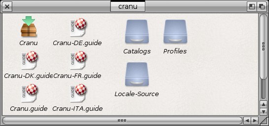

Re: [risolto]Probelema con le icone
Messaggioda amigait » dom ott 16, 2011 9:46 pm
Problema risolto :ride: :ride: :ride:
Grazie a tutti per l ' aiuto
